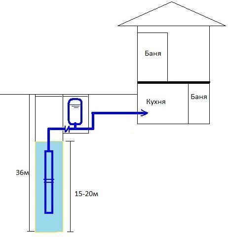

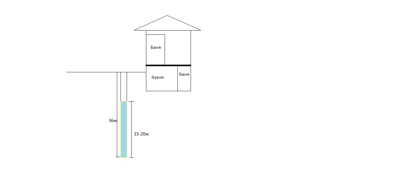

имам нужда от Вашите съвети и препоръки за изграждането на една инсталация.
Имам сондаж, който е с дълбочина 36м и воден стълб според сондьорите 15-20м. от който искам да захранвам двуетажна къща с вода. Проблемът е, че нищо не разбирам от помпи а ми се ще да си направя инсталация без хидрофори, разширителни съдове и други усложнения и до колкото четох съществуват помпи които се потопяват в сондажа, и при отваряне на крана за вода те се включват, но незнам само помпа достатъчна ли е, трябват ли пресостати и други джаджи за да се случи това.
Надявам се на помощта ви и очаквам всякакви съвети и препоръки.
Прилагам и съвсем принципна схема

Каналски - специалист
luul написа:
... и при отваряне на крана за вода те се включват ...
Верно ли това ти Харесва !
Пускаш вода да си измиеш лъжица -> Помпата се включва. Пускаш водата в тоалетната -> Помпата се включва. Пълниш вазата с вода -> Помпата се включва. Детето си играе с чешмата -> Помпата се включва. Кихнеш и си измиваш носа -> Помпата се включва ....

Каналски написа:
luul написа:
А кой е по-добрия вариант?
Пускаш помпата, пълниш бидона, отваряш крана хидрофора се включва и водата тръгва.
Не е ли по-лесно да отвориш крана и да се задейства едно нещо а не цяла система?
Не е ли по-голяма разправия да внимаваш хидрофора или бидона да не замръзнат през зимата, да ги източваш?
Незнам на мен ми харесва като отворя крана водата да потича, и се старая да си осигуря това удоволствие по най-лесния и правилен начин за моя случай, затова и търся съвет от хора които имат повече опит и познания от мен в тази насока. :-D
Картинка ...
Не знам защо пак трябва да се дъвчи този въпрос след като потрошихме 9 страници за същото:
http://napravisam.bg/forum/viewtopic.php?f=22&t=37280
На всичкото отгоре е и съседна тема. Там има всички отговори. Ако ще се захранваш само от сондаж и ще се следи само
налягането за праг на включване и дебита (демек като отвориш крана, помпата тръгва както иска luul ) балона е напълно излишен.
Ако обаче обичаш да си играеш с водата и се очаква да да отваряш и затваряш крана по няколко пъти в минута, сложи малък балон.
За нормално ползване не е необходим. И преди някой да почне да ми обяснява колко не разбирам нека първо бъде така добър да прочете посочената тема.
Аз колко не знам, си знам (или поне се досещам). :-D
paparosko - специалист
luul написа:
Когато е монтиран хидрофор и системата е веднъж напълнена, не пускаш ти помпата, а тя се включва и изключва автоматично от съответния пресостат.
Когато си с хидрофор като отвориш крана обикновено се задейства само хидрофора, а не цялата система. Напротив, когато липсва хидрофор, при всяко отваряне на крана ще се задейства помпата, респективно и цялата система.
Това е относително - зависи от изпълнението на системата.
Не винаги най-лесния начин е и най-правилен.
Как ще решиш практически да изпълниш една система зависи от много фактори. Но според мен доста честото включване на помпата трудно може да бъде определено като най-правилното решение.
