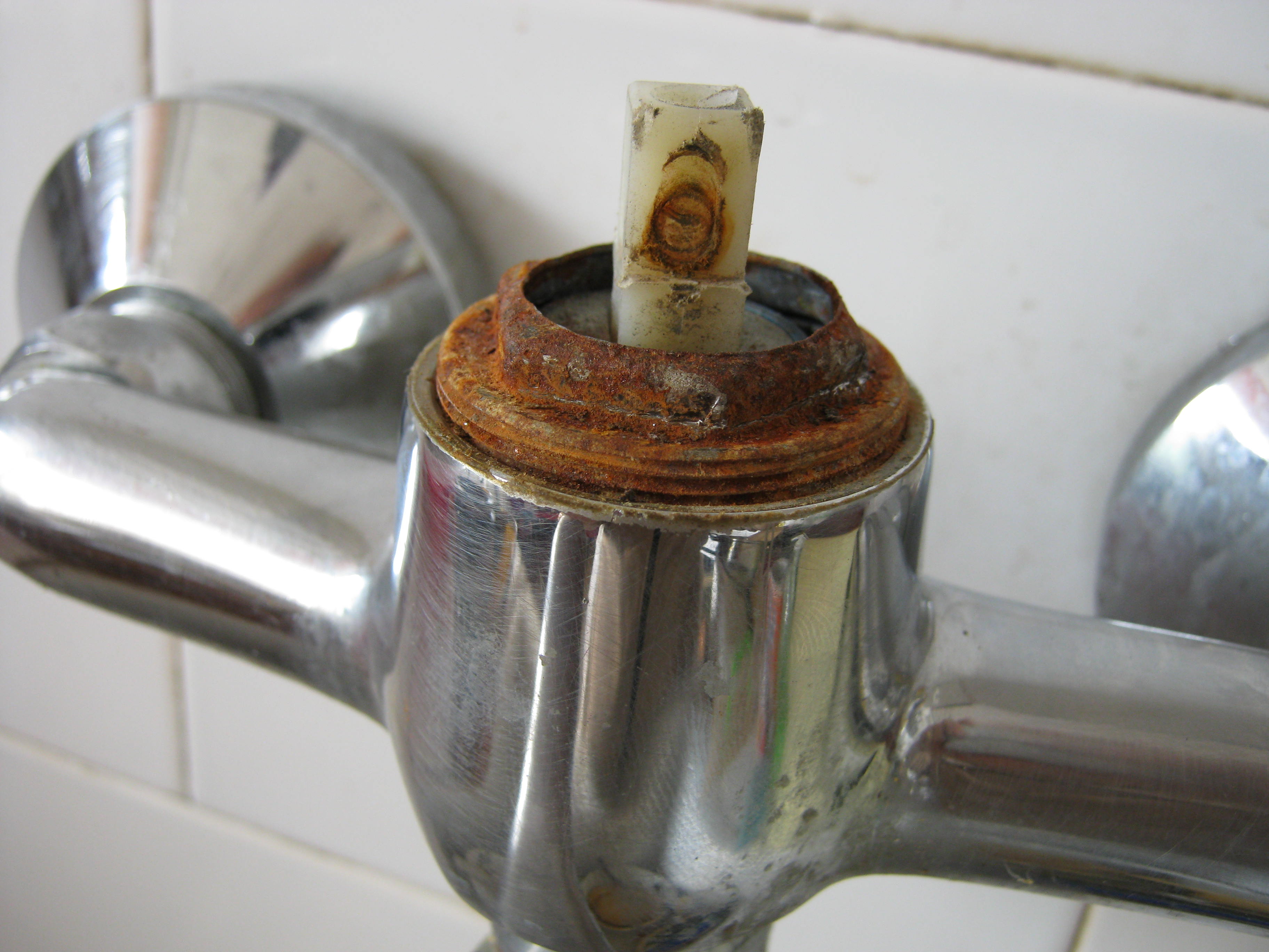

Проблема е следния :Лоста се движи трудно –вероятно в смесителя който е пластмасов има боклуци ,и затова искам да го сменя но проблема е че гайката е ръждясала и не помръдва и не мога да я развия !Какво може де се направи? Ако сложа малко масло дали ще успея да я развия ?

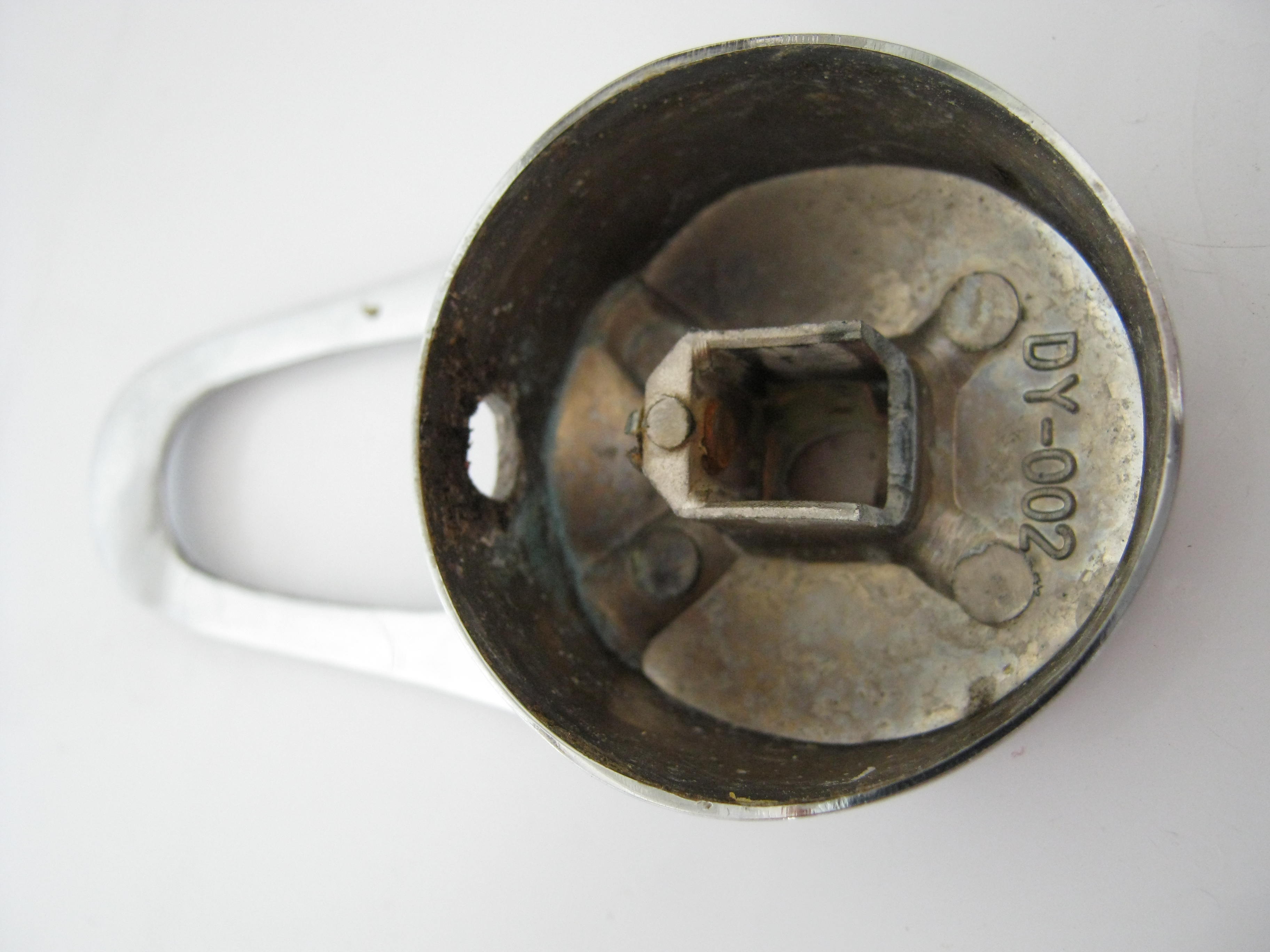

Освен това явно в следствие на трудното движения от лоста се отчупило парче – предполагам че трудно ще намеря такава разревана част ,а като го гледам материала е подобен на пластмаса и трудно подлежи на ремонт но предполагам че като сложа новия смесител който се движи леко ,с движението на лоста няма да има проблеми !Остава като най голям проблем развиването на гайката !
stiv1961 - майстор
Пробвай с WD-40
agj - майстор
Веднага ходих до близкия магазин да го купя ,напръсках върху резбата .А колко време трябва да изчакам за да подейства?
stiv1961 - майстор
10- тина минути, за всеки случай напръскай още веднъж и тогава пробвай да развиеш.
colyo - специалист
WD-40 e почти прфектният вариант. Гледам,че е от евтините китайски с желязна гайка, ако не стане направо хвърляй старата и си вземи нова. Малко по-хубава от тази си взех за 18 лв. Патронче сменях скоро на едната е 1,30 лв. Дръжка не съм виждал да се продава, ама и на тази май нишо и няма.

За жалост не можах да развия гайката ,но пък си измайсторих дръжка с която мисля че ще изкарам още известно време,но явно ще се наложи смяна на цялата батерия !

MamaMy - майстор
Нагряване дали не помага? С електрожена дали да не я пробваш без да пазиш пластмасата. Все пак тя е част от патрона който струва стотинки. Тази гайка също съм я виждал като резервна част.
agj - майстор
MamaMy написа:
Е то ако има такива гайки като резервни части, то тази ще намеря начин да я развия без да я жаля ,дори да се смачка! Патрона и без това е за хвърляне движи се трудно !А пък си имам чисто нов за смяна!Ще обиколя по магазините дано да има гайки …..!
