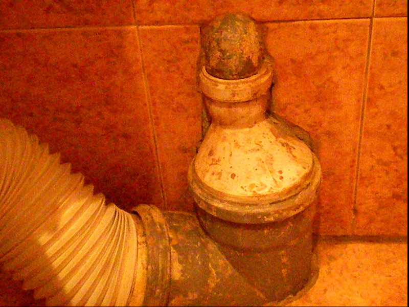

bisplus - специалист
Разбира се че може! Само поясни тоалетната с какво изпразване е. Ето един пример когато е със задно изпразване. Това е на втория етаж на къщата и след редукцията има още едно коляно което отвежда директно тръбата извън къщата.
kire - помощник
[quote="bisplus"]
Точно такова нещо мисля да направя. Благодаря ти за мнението и споделения опит. :supz: :o
Благодаря, радвам се, че съм ти помогнал! Но ако можеш да вкараш цялата тръба в стената ще бъде супер...аз нямах тази възможност защото зида на долния етаж беше с една тухла по широк...успех! :) :) :)
