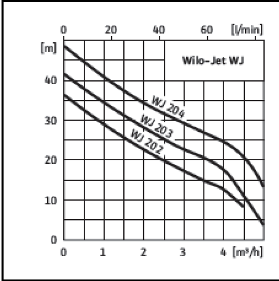

Здравейте, знае ли някой до какво максимално налягане на включване и изключване може да се настрой Wilo hwj 202 х ем 24l bg?
mar80 - специалист
Имам въпросната помпа. В характеристиките пише максимално работно налягане 6 бара, което е пълна глупост, защото не може да качи повече от 3,5 бара. Опитвам се да вдигна налягането при включване, но не мърда повече от 1,7 бара, което е малко. В момента вкл. при 1,7 и изкл. при 3 бара. Много е дразнещо водата да усилва и намаля.

То си пише колко е водния стълб -ако е 30 метра повече не може от 3 атм. при идеални условия.

36 метра там идва 3,5 бара. Дали може да се вдигне налягането при включване?

Ако не става от пресостата опитай с налягането в балона.

Ей я схемата. Метри, дебити, налягане. И аз уж вдигам 60-70 кг над главата си, ама на щангата в зала. Ако съм на склон е едно, ако не е щанга, ами кръгла топка друго и т.н.

mar80 - специалист
И аз го знам, че 10 метра са към 1 бар, но не се досетих така да го преценя. Питането ми е дали ще мога да вдигна налягането при включване поне на 2 бара?

Играх си бая с пресостата, но не можах. Налягането в балона според мен не влияе на колко бара да включва и изключва. Единствено го пробвах на 3 бара в балона след което го нагласих на 1,6 бара.
Просто изхвърли скапания тъп балон и си сложи един електронен пресостат.
Така няма да имаш промяна в налягането защото помпата ще работи постоянно при отворен кран.
krasi92 - майстор
С друг пресостат ако този няма по големи възможности.Опитай да намалиш още налягането в балона
