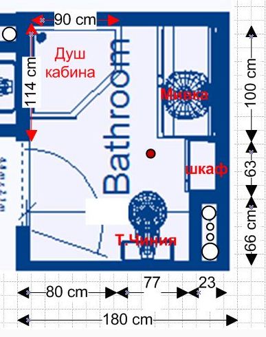

ще започвам ремонт на банята и общо взето сме се спряли на това разположение на обектите:
Въпроса е че стрябва да променя малко ВИК инсталацията:

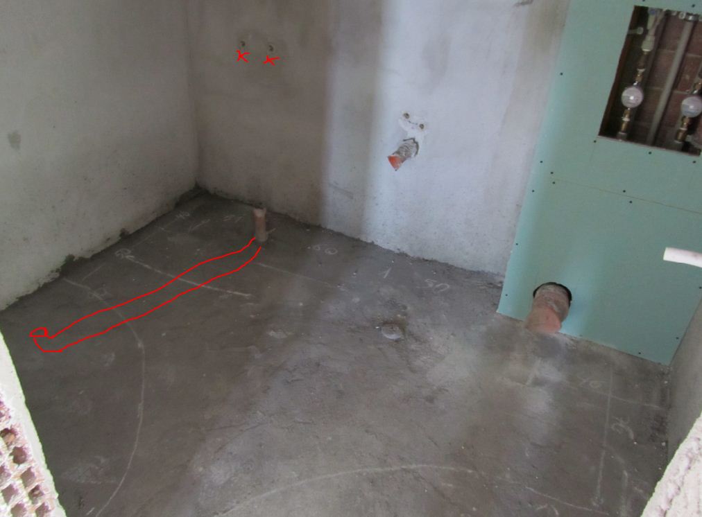

преместване на отвора на отходната вода за душ кабината+скриване на предвидените изводи за топла и студена вода на стената:

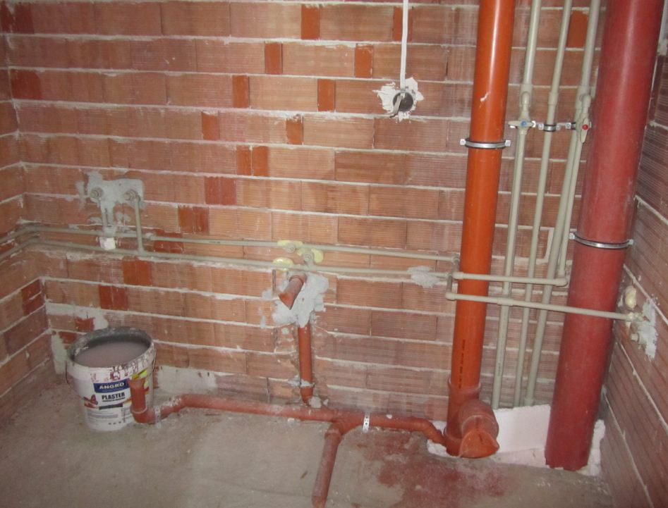

Ето това е положението преди разливане на замазката:
Относно мръсния канал-това, което мисля да направя е с флекс да направя разрез в пода, който да спомогне за точното къртене. После с къртач да направя необходимия канал от сегашния край до там където искам да се премести отвора. Ще махна коляното и ще трябва да купя тръба за удължението. Въпроса ми е при снаждането му -необходимо ли е някакво лепене? или стандартните гумени уплътнения в края на трубата ще са достатъчни? 1 % наклон надявам се да е достатъчен.
Относно скриването на изводите за топла и студена вода-за съжаление това няма да стане чрез полане на стенните плочки, защото много стърчат.
Мисля да поразкърта 10 см под тапите-да отреза пп тръби във вертикалния им участък (по този начин стърчащите колена ще отпаднат) и после надявам се продават пп тапи, скоито да ги затапя?
Правилен ле е плана? Има ли пропуск? Някакъв съвет, който би ми бил полезен?
Благодаря ви предварително.

За чистата вода - като отрежеш тръбите, слагаш капи
ivanvasilev1970 - специалист
Колеги-като удължавам трубата за мръсната вода-в стандартната снадка, където си има гумено уплътнение-необходимо ли е някакво допълнително лепене?
jekasus - майстор
Не трябва да се лепи.
jekasus написа:
Благодаря ти. И аз така си мислех. Само трябва да спазя наклона

Такава е приказката не се засягай.А иначе по въпроса-за мивката има тетки с вътрешна резба за душа модул.Така изпълнено ще имаш представа без да си виждал тръбите от къде минават като проследиш нивото на изводите.Банята е правена или от 60 годишен майстор или от негов ученик с капаци на очките.Тръбите са като нахвърляни от вратата.Ае пълни письори.Ще ти постна утре снимка на моя изработка да направиш разлика.И канала се подмазва след нивелиране-не се стяга за пода това е почин на парнаджиите.Така мисля и работя аз без да се налагам.Поздрави.
