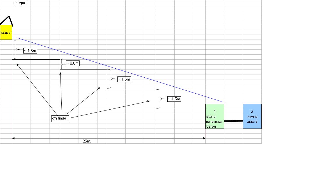

Налагаме си да правя вътрешна канализация в парцела си.
Същия е наклонен и направихме изкуп за канала по тераси. (фигура 1)
Въпроса ми е,

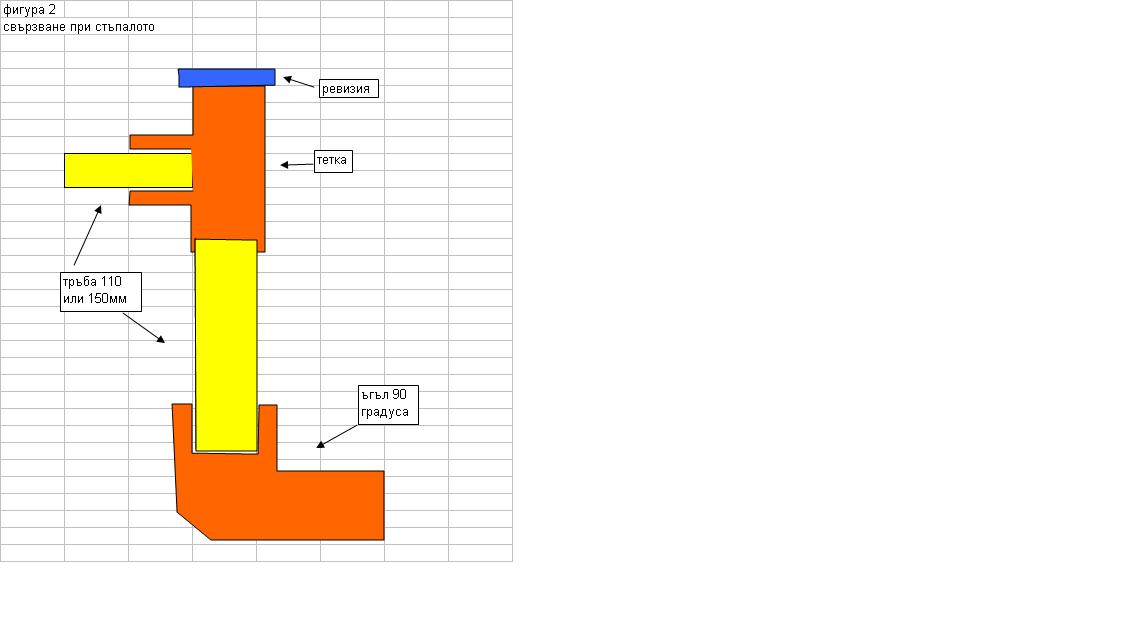

можели да не правя ревизионни шахти от бетон на всяко стъпало, а да тръгна със тръбата (може и със 160 мм) и да използвам за вяко стъпало кривка 90 градуса в долния край, а в горния край поставям тетка със ревизия.(фигура 2)
Това страшно ще ме улесни. Канала ще се използва от четричленно семейство и чат - пат гости.
Надявам се да съм задал ясно въпроса си.

Добре си го замислил.Не е нужно на всяко стъполо ревизия.

ревизии не ме притесняват (ще се презапася), претесняват ме тези ъгли от по 90 градуса, дали няма да се получава затлачване ? :? .
Трябва ли включванията да ги правя с по малки ъгли, примерно 3 х 30 градуса ?
VLADO66 - майстор
Няма какво да те притесняват стига да има хубав наклон на хоризонталните участъци.

Не разбирам от канали, но някакво чувство имам( и аз като автора :) ), че тези 90 градусови чупки ще се затлачват.
stiv1961 - майстор
И аз не разбирам, но при тоя наклон и ъгъл 90 градуса ревизията няма да е вертикална, а наклонена. Май ъгъла ти трябва да е с дъга 45 градуса :?
montoya - майстор
Вместо 1 коляно на 90 градуса, 2 дъги, пак правят 90 градуса ъгъл, но без острото кьоше така да се каже
radius - майстор
То ако целта е да се избегне правия ъгъл, с малко повече копане може само с една кривка 135deg, после права тръба и после пак кривка на 135 deg. А ревизии с тройник, нмо не 90 градуса а 45.

buh - напреднал
radius написа:
Ето една картинка, правена с последно поколение графичен софт:
00000 \
0000000 ------------
Пунктира е тръбата.
Защо тези чупки се водят 45 градуса, като са тъп ъгъл?
:tonqe: :rolleyes: :tonqe:
Браво колега за тази висока версия на графичния софтуер.
Разбрах ти отлично идеята.
Ще се поровя и ще помисля още малко.
Тук във форума има един колега който според мен е профисионалист в тази област, написал съм му лично и ще видим какво ще отговори.
Но определено и из стигам до заключението, че ще мина без бетонни шахти =D> , до тук супер, сега остава да избера точния вариант за изпълнение.
