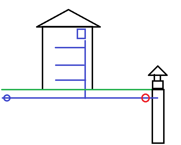

Има сутрин за около час и вечер за толкова. Както се вижда на схемата проблема явно не е от сега, защото
е положен подземен водопровод и до кладенеца на метър дълбочина.
Първо да обясня схемата първото кръгче е кран,водомер,кран с изпразнител и възвратен клапан.
Второто кръгче е само възвратен клапан.
Кладенецът е 29 метра с бетонови пръстени, сълзящ.
Към момента проблема се решава като в кладенеца се спуска помпа Вида, със стоманено въже като на помпата има смукател 1" 7 метра дълъг с клапан и цедка най-долу. От другата страна на помпата има маркуч, който отива в клапана и оттам към къщата.
При тези обстоятелства, когато спре водата- пускам някоя чешма след което пъхам щепсела на помпата в контакта и
водата потича. Проблема е ясен, пералната, миялната и къпането са лукс.

Всъщност на твоята схема на последния етаж това какво е. По принцип ако е обемен съд служи и за резервоар и за разширителен съд, но каква ти е идеята да го сложиш там?
Това дето писах по-горе важи за вкопан външен резервоар. Но явно твоята идея е по-друга.

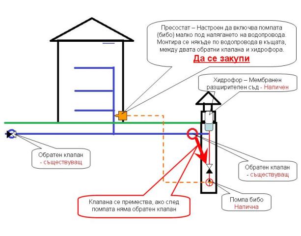

Дано с тази картинка да съм ясен:
Вероятни проблеми:
1. Замръзване зимата на хидрофора.
Решава се, като хидрофора и обратният клапан се разположат в
самият кладенец или в дълбока (1...1.5 метра) шахта до кладенеца.
2. Пропуск на обратният клапан до водомеря - Ще подаваш вода към
селото, когато няма достатъчно налягане в селският водопровод...
3. Пропуск на обратният клапан до помпата - Ще пълниш кладенеца
от селският водопровод...

Това горе е резервоара, качих го на тавана, защото отначало мислех системата да е без хидрофор.
После естествено се сетих за пералната, но все пак горе най-малко ще пречи в къщата.
До горе стига една тръба ф20 която искам да исползвам и в двете посоки.
Най лесното пълнене е на принципа на тоалетното казанче, само че има едни големи на 3/4 "
Като се напълни- спира. като падне нивото се пълни от мрежата.
А другия съществуваш поплавък ако падне нивото и не се пълни от мрежата - да се включва бибото.
На хидрофора си има клапан и филтър даже.
Ако това е теоретически издържано не ми се вижда много трудно.
Все пак остава въпроса, как да го вържа към една тръба- без кранове които да отварям и затварям ако може.

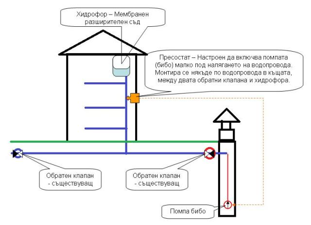

bigdragon - майстор
@tretre
Забрави поплавъците и 1 тон на покрива. Ще му трябва и преливник, както и доста надеждна система за контрол на нивото, както и предпазване от замръзване през зимата, както и съм сигурен, че конструкцията на къщата не предвижда такъв товар на покрива и не на последно място "легионелия" и т.н...
Ето я твоята схема, няма никъде вентили и няма да имаш вода само когато спре и тока и водата едновременно... :-D
Поставянето на някой вентил тук там ще ти помогне, в някои моменти да изолираш участъци, без да оставаш на сухо.
