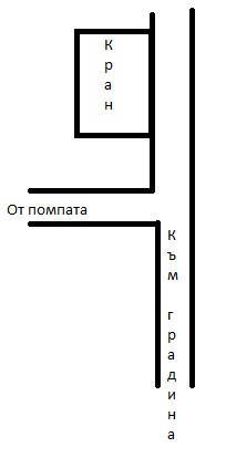

Здравейте, имам самозасмукваща водна помпа 0.75 кв, модела е точно този:
http://www.shimge.com/english/product_show.asp?c_id=91
Jet100P
Работи си много добре, без никакви проблеми.
На изхода излиза 1". Аз я намалявам на 3/4 маркуч.
Проблема ми е следния: Дебита на водата ми е много голям за моите нужди, нямам против, но когато поливам градината всичко ми изкопава. Какво е решението на това?
Може ли да се сложи някакъв вентил/кран и да намаля дебита още, това няма да се отрази лошо на работата на мотора? Или напротив?

Сложи си един кран на входа на помпата така ще си регулираш дебита на водата която влиза и излиза без да товариш помпата! Така като и подаваш по малко вода по малко ток ще харчи.
Нанайси - крана се слага на изхода.

Аз съм направил следното:след помпата съм закопал 1цол тръба която обикаля градината с кранове на различни места, имам 3 смукателни маркуча и съм ги сложил по крановете и чрез тях/крановете/ си разпределям и регулирам дебита.
Аз също имам помпа, която върши повече от необходимата работа и си реших проблема, като поставих тройник на изхода от помпата. На единия изход на тройника е свързан маркуча за поливане, а на другия изход има кран,с който се регулира дебита, след който е сложен маркуч за връщане на излишното в кладенеца.

Да, така е. Но вместо да си играеш да правиш такава цедка - чорап.
А това с тройника и връщането на водата хич не е добра идея, освен ако не си ВЕЦ и нямаш
язовир. :cool: Енергията която консумира помпа е пропорционална на извадената вода. С една дума връщаш пари
в сондажа. Когато имаш регулатор на дебита на изхода на помпата (или кран) , помпата консумира много по-малко
енергия, защото не вади излишна вода а само върти в турбината излишната.
