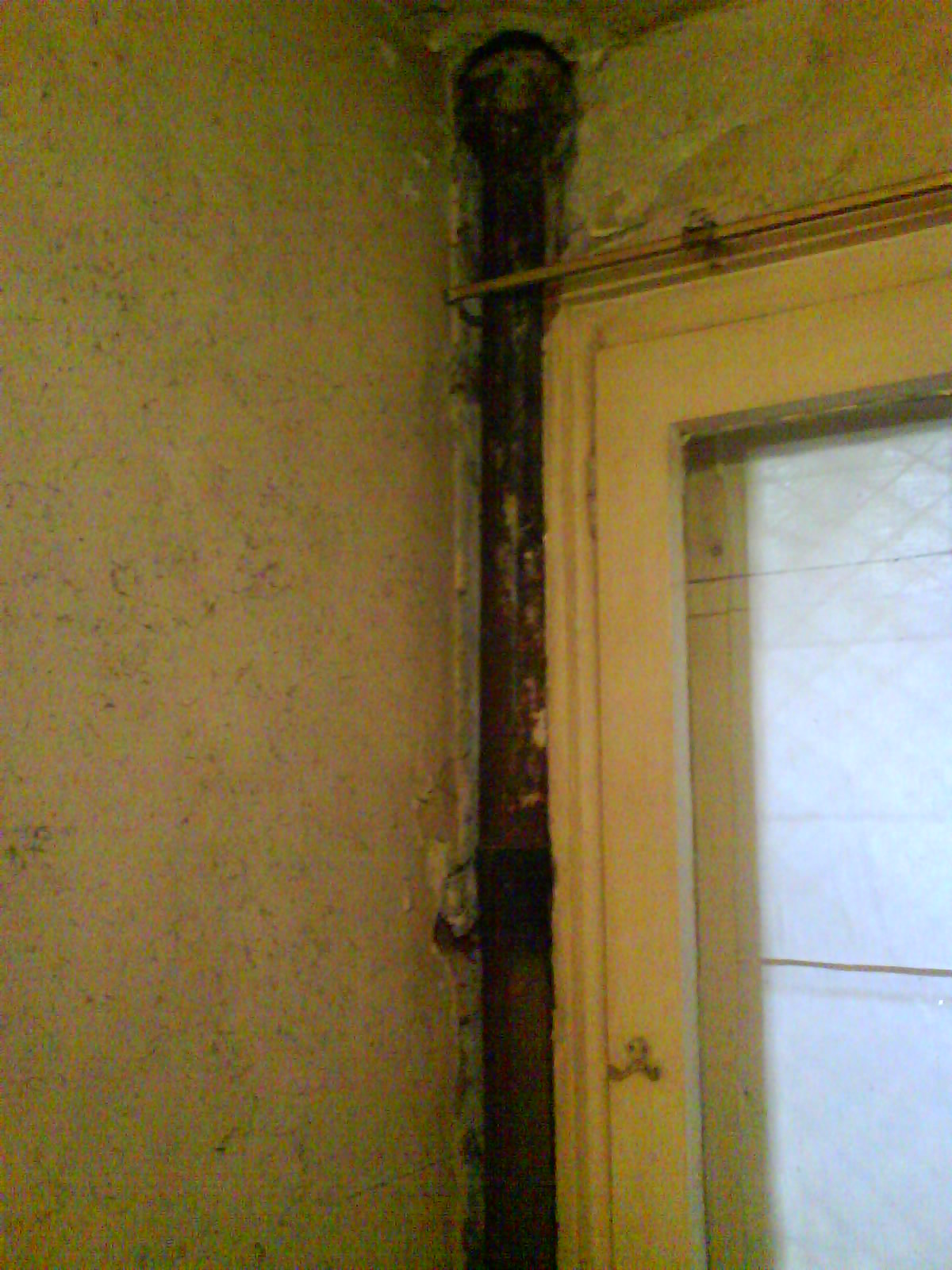

здравейте,прерових форума но не открих нищо по моя въпрос.спешно ми е затова моля ви за помощ.в къща сме и живеем на последния етаж-3ти.със съседа не се разбираме и не мога да сменя обратната канализация,а тя е от най-старите тръби-керамични,поне на мен ми изглеждат такива диаметър вътрешен е 95,как да си включа обратната канализация към това чудо

95 външно... вътрешно едва ли е повече от 75, ако керамична означава каменин а не чугун :?
За WC няма да стане, има ли някой с тоалетна в къщата вързан към тая тръба?
Ако да!- значи нещо не мериш правилно и става, така че и ти връзвай!!!

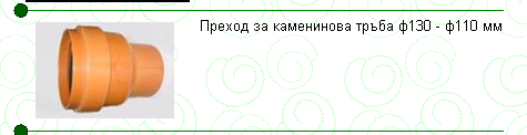

продава ли се този преход?има ли вероятност :? да не съм взел вярно размера?
ей тоя ремонт ми взе ума,благодаря ви за отговора.намерих размери на каменинови тръби и моя размер го няма.

Значи в магазина с който работя има два размера гумени преходи-водим ги голям и малък.Малкия е когато от долния етаж идва каменин и трябва да се продължи с ПВЦ 110.А големия е когато трябва да свържем 110-та към каменина идващ от тавана.Малко смотано го обясних ама се надявам да си меразбрал.Досега не съм имал разминаване с диаметрите на каменина.
Каменина би трябвало да е 90мм вътрешния му диаметър, другия вид мисля бяха 130 или 150мм вътрешно.
Иначе на тъщата кенефа 40 години вече е вързан на етернитова тръба с диаметър 80мм вътре и няма грижи, преди месец време сложих още една тоалетна на същата тръба и гледам засега нямат проблеми.
mit2markov написа:
Продават се такива преходи, не във всеки магазин за съжаление, но се продават.

И аз имам подобен проблем.
В кооперацията за която става въпрос,тръбата при мен е пукната и сълзи.
Над мен тръбата е сменена,но е затворена с гипсокартон,и новият собственик не е наясно точно каква тръба е сложена.
Под мен,в мазето,собственика не ми дава достъп,поради дългогодишни претенции и съдилища по закона за реституция,та мисля да сменям тръбата,и надолу да се оправят...
Проблем е че тръбата е в ъгъл и няма място за ф110/поне според мен/.
През нея минава мръсната вода от кухните,но няма тоалетни-те са от другият край на апартамента.
По мои измервания,външният размер е ф80,а общото място е за макс ф90-100.
Какво ще ме посъветвате ?

Това като разкъртиш мазилката покрай него ще се отвори трап сигурно за Ф150 тръба. Колко кухни са отгоре, да видим примерно дали Ф50 или 75 не би свършила работа
KIBRIT - специалист
Три кухни има отгоре над мен.
Наистина мазилката е доста дебела.
montoya - майстор
Ми аз специално в това не съм специалист, но мисля че 3 кухни могат да изкарат на една тръба Ф50. Поне тука в Берковица 4 етажните блокове са с такава тръба на кухните.
