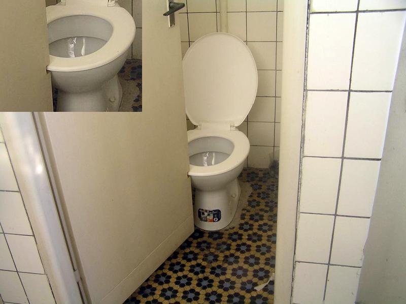

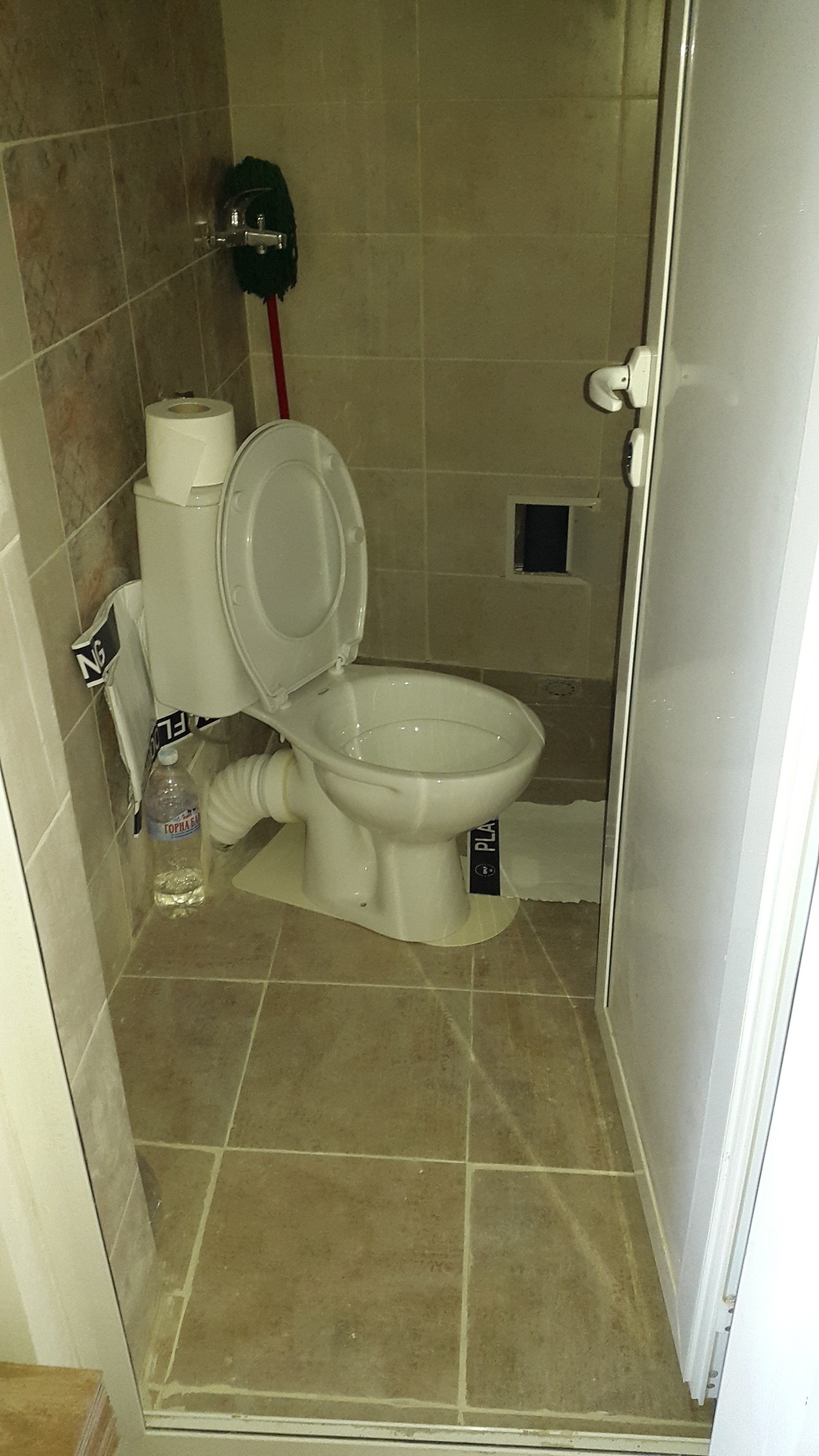

при такава тясна тоалетна как се процедира - структура за вграждане, местене на чинията ....???
Вариант 1:
Вариант 2: Обръщаш вратата да се отваря наобратно.
Вариант 3: Отваряш вратата до половината и мериш колко остава до стената. С ролетката в магазина и мериш.
За моноблок ти е целия размер и може да прецениш веднага. Когато е само чиния не забравяш, че ще има и казанче и мисля че към 15см ще трябва да прибавиш.
fbr - майстор
Най-първо, според мен, вратата трябва да се обърне, да се отваря навън.
sergi - специалист
проблема не е с отварянето...
а с това че срещу чинията стената е близо и ти опира в коленете като седнеш
Леко завъртане към вратата и малко назад колкото позволява гъвкавата връзка(има и по-дълги) и ще имаш поне 60-70 см пред чинията.
sergi - специалист
мамка му.....пак ще е тясно
sergi - специалист
май ще трябва вграждане
radius - майстор
Ако вратата се отваря навън, ще спечелиш място, всичко друго е компромис.
sergi - специалист
разбирам, но проблема не е с вратата!
като седнеш и коленете ти опират в стената....това е проблема а не може да мине още назад чинията.
затова си мисля за вграждане , защото стените са гипскартон
fbr - майстор
Като обърнеш вратата, ще завъртиш моноблока точно по средата на помещението. Казанчето на моноблока ще е плътно на отсрещната стена.
