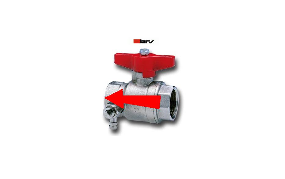

Подходящо ли е да се постави в най-ниската точка на тръбопроводна инсталация на къща показаното на снимката кранче? Каква е посоката на монтаж ?
Целта е източване, с оглед да не се пукат тръбите на село, където къщата не е обитаема през зимата. И тази година има една тръба и една батерия спукани.
Има ли някакви други решения ?

Подходящо е кранчето, а монтажа се прави така, че след като спреш водата чрез крана, останалата в тръбите на къщата вода да може да се източи през изпускателя - за целта, след спирането на водата от този кран и отварянето на изпускателя, трябва да отвориш и всички останали чешми в къщата за да се гарантира изпразването на системата.
Bechev - специалист
Ето посоката
