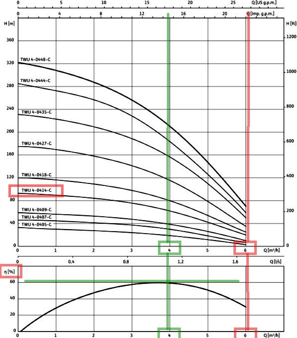

Здравейте.харесъл съм помпа TWU 4-0414-C http://productfinder.wilo.com/bg/BG/pro ... _pumplist/ въпроса ми е каква е разликата между дебит макс-оптимален дебит и напорна височина макс-оптимална напорна височина

Ами това ще рече, че оптималните показатели не са равни на максималните - т.е. препоръчително е да се избира такава, че да има запас. Поздравления за избора!

Не е проблем разбира се, тогава е още по разтоварена. Как ще ограничаваш дебита - с кран на изхода, нали?

Кранът на изхода разтоварва центробежната помпа

Точно се разбрахте. Струва се нелогично, но този тип помпи работят най-натоварени, когато са "отвързани". Ако ти е по-лесно смилаемо- колкото повече вода изтласква, токлова повече ток консумира и се товари и обратното...
Въпреки, че не е линейно за консумацията, в общи линии е така.

petiolov написа:...η [%] - Коефицент на Полезно Действие в проценти, Полезна към Консумирана мощност. Т.е. при 4 m³/h най-добре оползотворява консумираната ел. енергия. С каква процедура, по какъв метод "хареса" тази помпа ?
