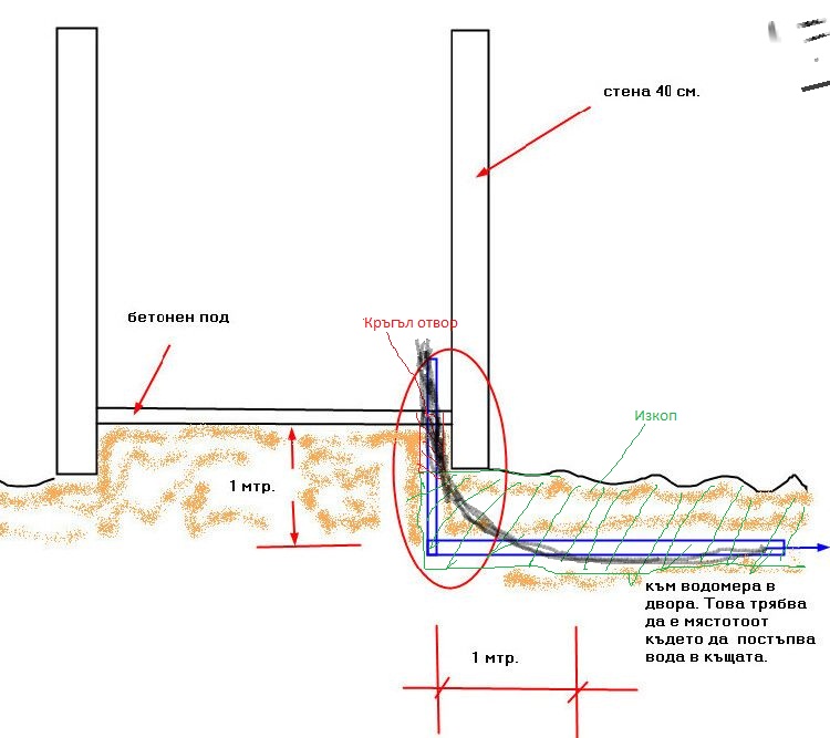

Търся лесно работеща идея как да прокарам тръба през пода на сутерена, която да отиде на около един метър дълбочина , после да направи извивка 90 градуса и да излезе извън къщата, където по траншея един метър ще стигне до водомерната шахта.
Най-лесно става директно през стената, но при силни студове - риска да замръзне водата в тръбата е 100%, както и да я изолирвам, а не ми се пуска подгрев.
Стандартният начин е с чук, длето и "мамата...", после с дълъг лом... но може да има и по-хитри начини. Ако дупката е тясна, как ще залепя/ завия едната тръба за другата в дъното на тази дупка?
Предлагат ли се някакви ГЪВКАВИ водопроводни тръби с малък диаметър каквато да се вкара само на това място и после да продължи от двете страни с нормални тръби?

Разбиваш бетонната настилка, с един свредел за бетонни колчета слизаш 1м надолу. После копаеш траншеята отвън, подкопаваш основите и търсиш да се срещнеш с дупката от вътрешната страна. Тръбата, която вкарваш е PEHD - т.е. черна тръба от полиетилен, връзките с ППР ги правиш през резба. :drinkers:

Чудя се само как ще направите 90 градуса отклонение долу на 1 м.под бетона. Вълшебници!
Аз бих го направил така: карам отвън до стената изкопа за полагате на тръбата,после правя канал нагоре по зида с къртача колкото да се скрие тръбата и нейната изолация,пробивам зида и вкарвам тръбата вътре само с две чупки над нивото на бетона.Защо трябва да влиза под основите чак ,че и под бетона тази тръба,като може да се подведе отвън?

За да не замръзва :). Технологията - тръбата се подава от вътрешния отвор, отвън се прихваща, огъва се и се издърпва по траншеята

:rolleyes: Става бе,само ,че с ластик или шлаухка! Ти това упражнение с 1 " ПЕ правил ли си го?
LazarGanev - "Велик майстор"
Правил съм го неведнъж. Не можеш да си го преставиш, защото смяташ, че долу трябва да има коляно, а всъщност под долния ръб на основата кръглия вертикален отвор се слива с траншеята и тръбата прави завой с голям радиус :wink:
Фло - специалист
Е ,аз не мога да си представя тази дъга под основите как започва от 50 санта навътре, и докъде стига ,ама ти щом си го правил значе може!Както се казва с една по-дълга ръка всичко става.
Така
