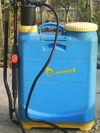

Имам пръскачка от2-3 години,но ми направи бела.-Помпи(прави налягане) само в МОМЕНТА НА НАТИСКА НА ЛОСТА за помпене.Не може да създаде налягане за дълго време(не запазва налягането).Тя е от новите модели-пласмасовите.Разпитвал съм по магазините където ги продават, но никой не може да ми даде отговор.
Ето и снимка на машината.Разглобявал съм помпата,чистил съм стъклените сачми но няма ефект

Прегледал ли си ъплътненията на капачките, да не са износени и да изпуска от там? Или някъде да има спукано...

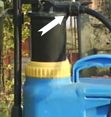

Отгоре където излиза шланга за накрайника е пласмасова резба и под него леко сълзи.Лепил съм го с поялник с материал от същата материя но все просълзява по малко.Това е една цяла капачка която е залепена върху помпата по термичен път.Проблема е в това че не мога да разбера устройството на тая помпа!
Налягането става в самият цилиндър на помпата а не в машината.Капачките нямат връзка.

Тия пръскачки и бела и черна ще ти правят, даж и зелена могат да ти направят :lol:
Тва чудо на градинската техника не надува целия обем на съда, а само тва черното контейнерче, дет си снимал.
Иска си помпанье и пъшканье. Напомпай и развърти голямата капачка- ще се увериш и дори ще се учудиш- пръскачката продължава да пръска. За толко пари- толко!
