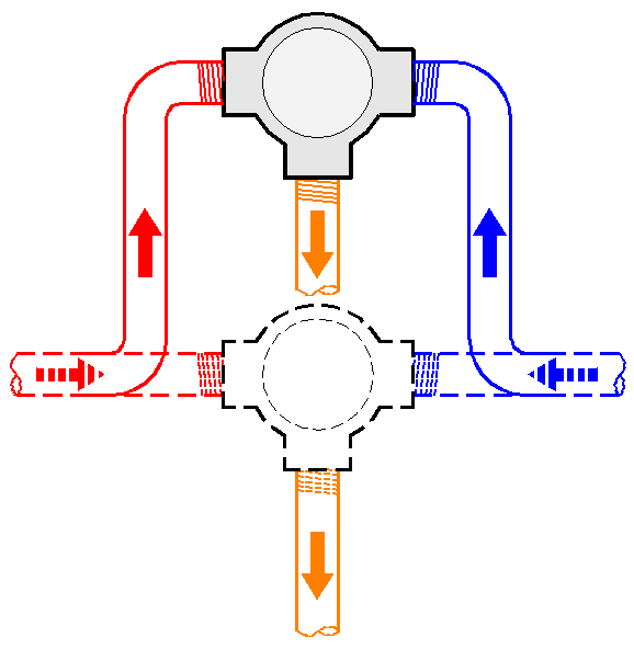

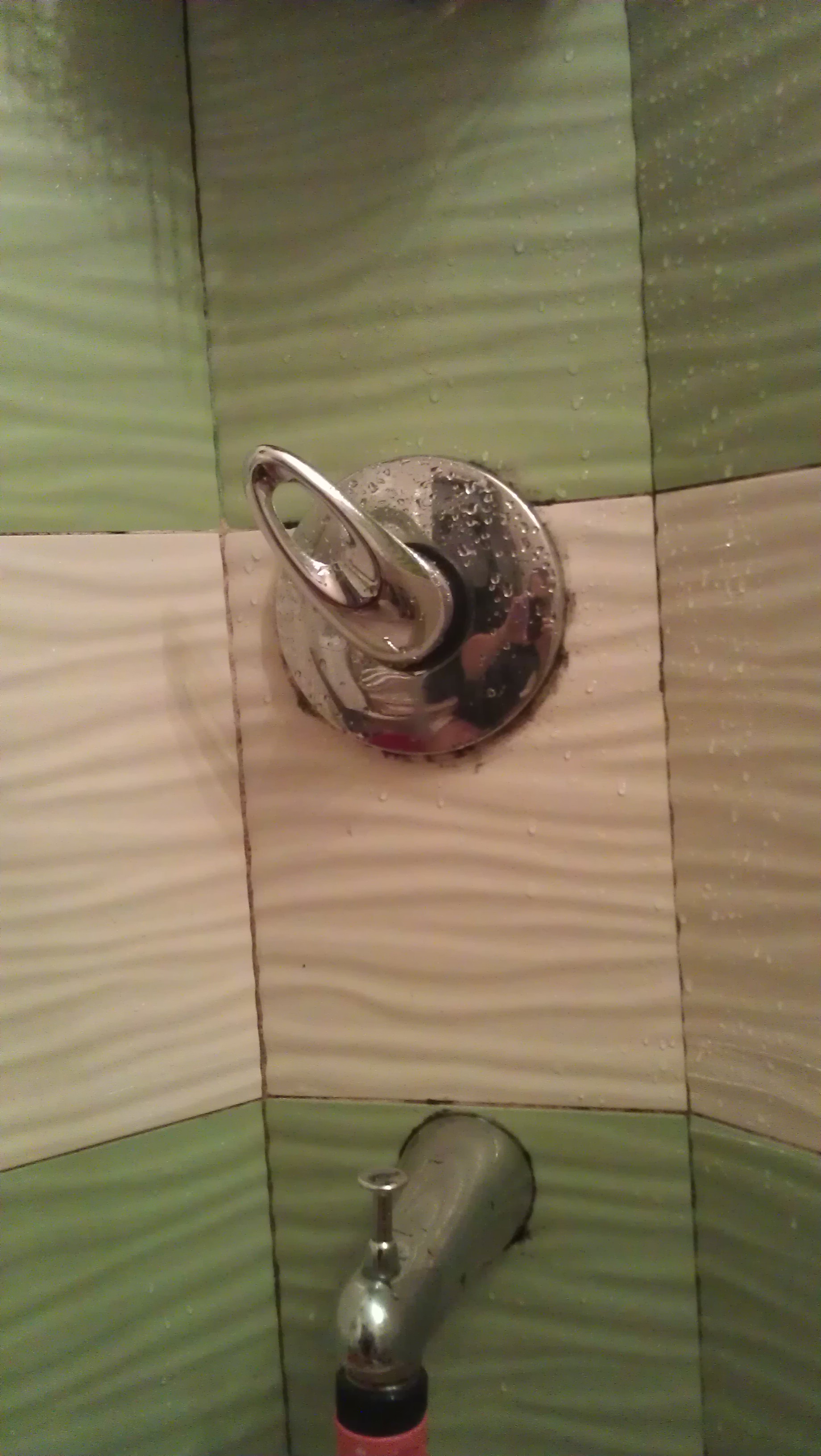

Възможна ли е смяна на вградена душ батерия без сериозни последствия за фаянса наоколо? Въобще каква е процедурата по такава подмяна?

jj77 написа:...Свободни Съчинения !
# Всички връзки към корпуса са на резба, за да демонтираш ще трябва да се режат тръбите ;
# При монтажа на новата, трябва да има "трик" за свързване на тръбите (ел. муфи, пресфитинги и пр.). Холендрови съединения не се препоръчват , но може да е единствено спасение ;
# Размера на къртене , зависи какъв е материала на тръбите, зависи от къде идват тръбите , зависи от инструменти и материали ...
Примерно изместване по вертикала за по-лесен монтаж ...
