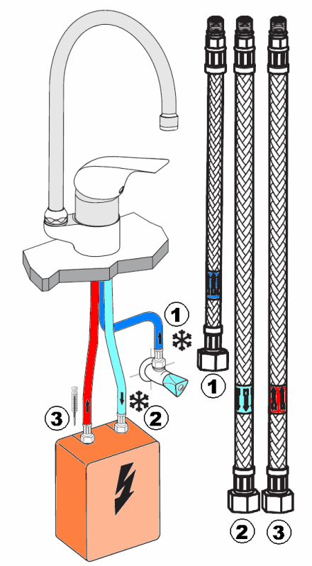

Примерни препоръки при монтаж на стоящ смесител за бойлер който работи с ниско налягане (без напорен) :
Легенда :
(1) - Връзка Студена вода от водопроводната инсталацията към Смесител ;
(2) - Връзка Студена вода от Смесител към Бойлер ;
(3) - Връзка Топла вода от Бойлер към Смесител ;
# Малкообемен Бойлер, за долен монтаж. Погледнат отпред - Отдясно вход студена вода - Отляво изход топла вода.

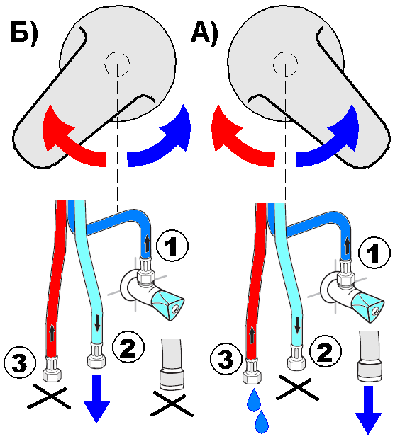

1. При изваждане на Смесителят от кутията трябва да се провери дали фабрично тръбите са монтирани коректно :
# при затворен смесител, въздуха свободно трябва да преминава от (3) и да излиза през чучура
# при Схема А) , въздуха свободно трябва да преминава от (1) и да излиза през чучура и да не излиза от (2)
# при Схема Б) , въздуха свободно трябва да преминава от (1) и да излиза от (2) и да не излиза през чучура
* може да се направи с уста и пръсти, без да се монтира лебедката/чучура за по-лесно запушване с пръсти !
2. Проверка при монтиран Смесител:
# Свързване на (1) към водопроводната инсталацията
# Тръби (2) и (3) остават свободни/отворени
# Схема А), крайно Дясно Отворено положение за работа само със Студена вода. Водата изтича от чурура, от (2) не изтича нищо , от (3) е нормално да прокапва/притича малко защото е свободно отворена към чучура
# Схема Б), крайно Ляво Отворено положение за работа само със Топла вода. Водата изтича само от (2), от чучура и (3) не трябва да изтича нищо
3. Свързва се Смесителят към бойлера
# (2) към входа за студена вода
# (3) към изхода за топла вода
4. Общи
# При нагряване на водата в бойлера, по подразбиране е нормално от чучура да прокапват капки ;
# В техническата документация пише 13 l/min (при 3bar) = 0,22 l/s , което си е нормален дебит Но при 3bar/атмосфери. Това налягане в много случаи e непостижимо.В този случай това е модел B5184AA, за модел B3696AA пак е написано 13 l/min, но има и диаграма на дебита спрямо налягането в която за 0,20 l/s е налягане 1,5bar. Моят извод е, че има "дупка" в информацията за хидравличните характеристики на модел B5184AA и на места с ниско налягане ще има дискомфорт при ползване на смесителят заради малкият дебит ;
# Причината да се ползва модел B5184AA е. До кухненската мивка няма инсталация за топла вода и за да не се монтира предпазен вентил на бойлера се ползва схема на свързване за работа "без налягане".

Чакай, чакай ! Аз лично трябва да Помисля малко ! Ама Горещо Препоръчвам да не се ползва такъв Смесител при различен случай от Бойлер без налягане !
С ръкохватката управляваш (1) и (2) , (3) е пасивно постоянно отворен и не се управлява от смесителят.
В момента като мисля, според мен Не Може да се ползва този Смесител за твоят случай !
