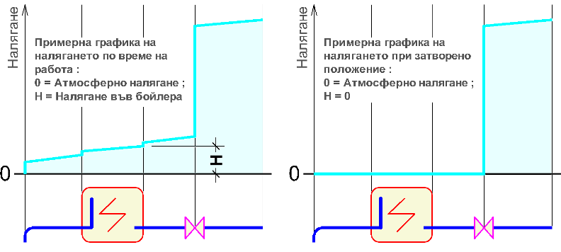

Имам една смесителна батерия от проточен водонагревател "ЮНГА".
Възможно ли е да го използувам за бойлер под налягане "TESY" 15 литра?
Към мивката на която смятам да поставя бойлерчето води една тръба 1/2 "
за студена вода ,която се сочи в средата и .Поставянето на нормална смесителна батерия
ще отмести чучура и от центъра , а мивката е малка!

Става но бойлера няма да ти е под налягане, щото батериите от този тип са за отворена система. Топлата им вода не се спира от кран а е директна към водосъдържателя. За да текне топла вкарваш студена в бойлера която ти избутва топлата. Аз използвам същата батерия към 15л Дипломат за под мивка който ми е сложен отгоре на плота, като на снимката на Каналски само че бойлерчето е завъртяно на обратно с тръбите нагоре. При загряване преди за изключи започва да излиза леко пара и прокапва топла вода от канелката. С тази батерия и бойлер алпака предназначен за работа под налягане ще работи вечно "като чайник" . Трябва да се махне и предпазния вентил на топлата вода, при отворената батерия не ти е необходим.
Оригиналната батерия от старата Юнга е по малка и наистина се разпадна при постоянна всекидневна експлоатация. Намерих нова по голяма батерия от същия отворен тип може би за бойлерчетата като на снимката за 45лв и вече шеста годиня няма проблеми.

Става но бойлера няма да ти е под налягане, щото батериите от този тип са за отворена система. Топлата им вода не се спира от кран а е директна към водосъдържателя. За да текне топла вкарваш студена в бойлера която ти избутва топлата. ......
Само, ако разбереш каква глупост си написал ..... :-D
Системата на Юнгите не е отворена, а проточна и като затвориш крана си държи налягане.
Топлата вода се спира от кран, а не тече постоянно . И не отива във водосъдържателя , а излиза от него.
В кой бойлер не вкарваш студена вода за да ти текне топла?

:wink: Няма страшно, това което съм написал работи от 2005г до момента без забележки, една година с оригинална батерия точно от старите Юнги и после с нова за бойлерчето на снимката на Каналски. Представи си каква бомба щеше да е Юнгата под налягане :-D

Бойлерчето вече монтирано,свързано с батерията от "Юнга" и работи перфектно!
Изглежда подобно на снимката на Каналаски!
По тази схема бойлера не е под налягане освен в случаите ,когато се подава студена вода към него ,но това е малко налягане,което се предизвиква от съпротивлението на изтичащата течност през кранчето и смесителната тръбичка(чучура).

Ееее снимката е в/от сайта на TESY :)
