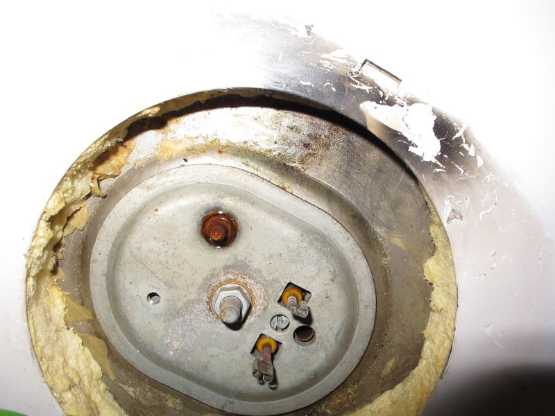

Отдолу на нагревателя има един болт с метрична резба 6 мм. от който прокапа вода, вижда се само резбата явно е завит от вътрешната страна на фланеца с незнайно каква цел, не ми е ясно как да сваля и самия фланец с нагревателите защото това е някаква нова система, а не като едно време с болтовете. Моля за някоя снимка да се ориентирам за какво става въпрос, не успях да намеря нищо в мрежата и дали ако сложа някое уплътнение и го стегна с гайка отгоре няма да успея да реша проблема временно, че не ми се източва и разглобява бойлера за една такава глупост.

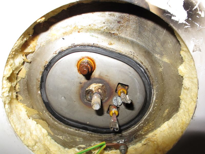

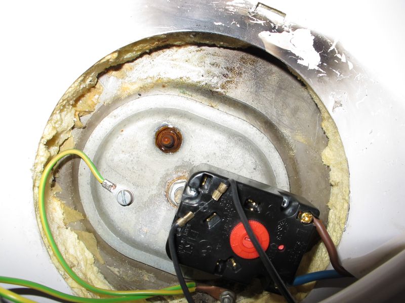

На първата снимка се вижда това което видях снощи. Днес дренирах парното и свалих това метално капаче след което се откри следната гледка,/снимка 1/ оказа се, че 6мм гайка е разхлабена и се върти свободно, ще опитам да я законтря и да я пристегна. Проблема е, че около гумената гарнитура сега леко просълзява вода и понеже не съм източил бойлера се притеснявам да текне вряла вода и да направя някой инцидент. Къде според вас се намират крепежните елементи на този фланец, няма болтове няма скоби не се вижда нищо.
Престраших се и го разглобих още веднъж и понеже гайката се въртеше безконечно навсякъде хванах шпилката с клещи и я пристегнах, направи половин оборот след което запълних системата на парното с вода и засега се реши проблема. Направи ми впечатление, че когато раздвижа шпилката наляво надясно и пръсва вода с високо налягане явно това е някакво предпазно клапанче. Ако някой има идея как се разглобява подобен бойлер моля да сподели защото е въпрос на време проблема пак да се появи и тогава ще се наложи да свалям фланеца за да подменя уплътненията /не успях да намеря и майстор който да се е занимавал с такова чудо/. Според документите бойлера би трябвало да има анодна защита, но аз не виждам такава няма и тестер, да не би тази шпилка да е защитата ?

Работата е много проста. Това е елипсовиден фланец и е пъхнат вътре с леко накланяне и завъртане (по същия начин се затварят капаците на някои тенджери под налягане).
Пластината с гайката придърпват фланеца към казана и уплътнението се притиска. Просто гайката трябва да се затегне здраво.
Ръждивата шилка с гайка е анодът, който е изолиран от фланеца с пластмасова втулка. От него трябва да има връзка към корпуса с жълто-зелено кабелче или директно чрез затягане към фланеца (може би планката прави връзката).
Ако в момента бойлерът е пълен източи го! Отлепването на уплътнението ще излее цялата вода на земята. Свали фланеца, като го натиснеш навътре. Купи си ново уплътнеие и анод и ги подмени.
Провери дали тръбите в казана са здрави (ако са пластмасови). Почисти котления камък.
Сглоби всичко, заземи надежно всички метални части!

Благодаря за пояснението! И аз си го обяснявах горе долу по този начин, за сега след притягане на анода теча спря, но ще потърся да купя нов и при следващ проблем ще го подменя. Контакта се осъществя най- вероятно чрез капака защото няма кабели и допълнителни гайки.
