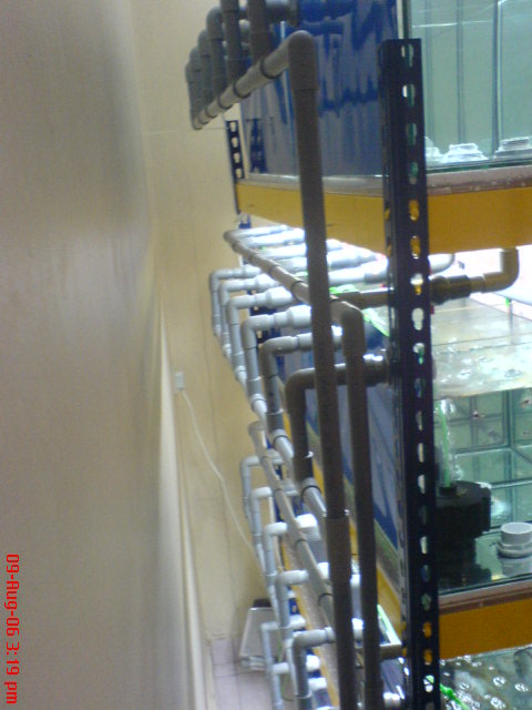

И 20mm да е тръбата пак ще върши работа. Диаметъра и дължината ще се отразят само на Дебита и от там на времето за Източване и има опастност по някое време да става едвам едвам. Защо не направиш една Аксонометрична Схема, може да се видят и хрумнат някои идеи. Чудя се дали няма някъде да се получи сифонен ефект или някъде случайно да се получава обратно засмукване. Може да се окаже удачна идея, цялата тръбна система за източване в началото да почва/завършва с тръба свободно отворена над нивото на аквариумите.

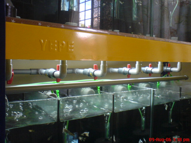

Това на снимките изглежда добре направено :) ... изглежда PVC/ABS което в този случай е лесно за работа.
Мисля, че това с отворената тръба над нивото на аквариумите не е лоша идея.

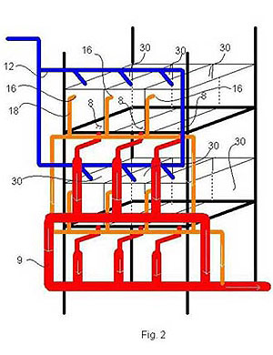

Значи, при мен аквариумите ще са на 3 реда. 3 хоризонтални тръби вързани от двете страни с вертикални, като на едната вертикална тръба - тази която не отива директно в дренажа, а е в противоположния край, ще я оставя отворена отгоре. Другата отива в дренажа. Мога и на нея да и оставя отворен горния край, но ще има ли някакъв ефект или е все тая? Предполагам че с 2 вертикални тръби в двата края ще е по-лесно за оттичане отколкото само с една в единия?! Малко ме притеснява това тази тръба на най-долния ред дали няма винаги да е пълна с вода и там оттичането да става много бавно...Аз сменявам средно по около 20 аквариума на ден. Ако всеки един ми изяжда по 5 минути за източване е ОК, но ако скочиме нагоре с времето не е добре...Ще ги отводнявам един по един.

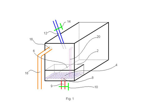

Ето тука няколко схеми от братята Малайзийци. При тях има и преливник така, че ако случайно забрави, че е пуснал чистата вода да не се наводни. Аз тази екстра я пропускам, че тръбите и дупките ми идват в повече...

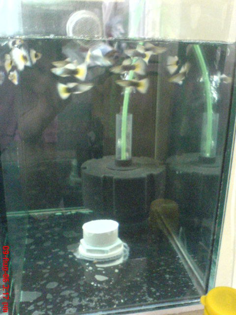

Ето ги и елементите, които използвам за отводняването на аквариума.
1. Прословутия bulkhead fitting - него го внасям от Щатите тъй като така и не можах да измисля нещо друго с което да го заменя. По него е съобразено всичко останало. Незнам дали има PVC тройници на резба или всичко е на лепене. На полипропилена си правя резба с метчик и си решавам проблема.
2. Коляното - на Irritec.
3. Кранче - на Irritec.
Оттам както вече казах за тройник на тръба 25 най-вероятно.
Тръбите съм ги взел зелени, че все пак търсиме и някаква естетика.

А относно смесването на водите - така или иначе си предвидил вертикални широки тръби от двата края - свържи едната половина от по- тънките тръби към едната , а другата половина към другата тръба. Така ще може безопасно да си пускаш да се източва по един аквариум от лявата и един от дясната страна едновременно без да се притесняваш от връщане на водата !
