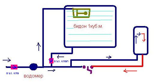

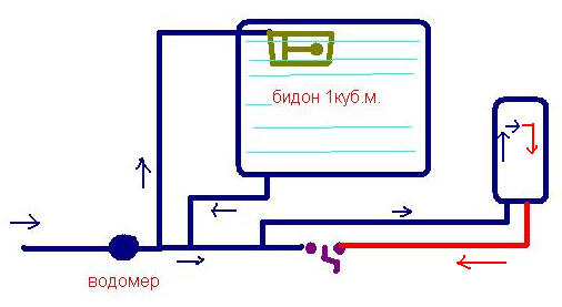

Не знам как се нарича това което мисля да направя, затова засега ще го наричам бидон за резервна вода. Тя ми е нужна за лятото когато на село има режим на водата. Мисля, че поради поливането на градините в цялото село от чешмяната вода тя не достига. Както и да е. Имам бидон 1куб.м. Искам да го свържа след водомера към инсталацията (водната), така, че като няма вода от ВиК, бидонът да влиза в ход. Питанката е какво ми трябва за да не отнесе вакуума водата от бидона , създаден в снабдяващите тръби обратно при ВиК? Някаква клапа преди водомера? Разбира се бидонът ще е на по-високо от цялата инсталация, за да има достатъчно налягане за клапата на пералнята.

Най-простичкото решение е с няколко спирателни кранове - три, ако трябва да съм точен - по един на входа и изхода на бидона, и един по средата, между двата, по твоята картинка. Бидонът се пълни и затваряш крановете на входа и изхода. Третият е отворен и така имаш вода от водопровода. Когато тя спре, затваряш средния кран (за да не връща водата от бидона към водопровода) и отваряш крана от изхода на бидона - така къщата ти се захранва от бидона.

Трябват ти два възвратни клапана.Единият преди водомера в посока указана със стерлката.Другият на изхода на бидона също с посока указана със стрелката.

Водомерният възел по новите изисквания трябва да съдържа:
1 спирателен кран
2 мрежест филтър (много полезно нещо-може да се чисти калта, без да се сваля водомера)
3 водомер
4 възвратен клапан (точно предпазва да не се връща вода към водопровода)
5 спирателен кран с изпразнител.
Предложението ми е да сложиш възвратен клапан само при водомера. На тръбите от бидона сложи сверични кранове (един на пълнещата тръба и един на изходната), защото те оказват много по малко съпротивление на водата, от възвратния клапан.
Когато спре водата просто ще трябва да отвориш крана на изхода на бидона. Понеже напорът е само гравитачен и височината сигурно е само няколко метра трябва да няма много колена, преходите да са плавни, а тръбите с поне един диаметър по-големи от обичайното (където ще се пускат нови). Така няма да се загуби много от налягането.
Това е много важно за доброто смесване в смесителните батерии и комфортното къпане.
Бидонът трябва да има дупка за да влиза въздух и да не стане вакум, когато се изпразва.

Пасате,
Нямаш ли спирателен кран преди водомера?
Ако има и си сигурен в работата на поплавковия клапан, може да монтираш кран само на изхода на бидона.
Когато няма вода от ВиК-то, затваряш крана преди водомера и отваряш този на бидона.
А бидона трябва да е доста по–високо от пералнята и бойлера.

Забравих да допълня, че зеленото в бидона от рисунката е тоалетно казанче, за да не се налага да следя за нивото на водата в бидона. Може би не е много практично с него, тъй като по мои си изчисления с количеството вода която пренимава през това казанче 1000литра ще минат точно за час и десет минути.
Отговорът на Стоян е мн интересен. Мисля че ако проработи цялата схема така като ми се иска всичко ще се автоматизира и няма да има нужда да отварям и затварям кранове.... Но дали налягането от ВиК ще смогне да затвори възвратният клапан след бидона който вече е бил отворен докато е нямало вода?

Не ти е необходимо казанче, а само поплавковия клапан. Иначе като се напълни казанчето, водата ще спре. Освен то да е без дъно. :lol:
Нищо, че ще се пълни бавно.
С така изградената система това ще става автоматично.

Хладилен компресор не става. Маслото в него ще отрови водата. Мястото на първия възвратен клапан е след водомера. Възвратни клапани има различни видове-с гумено уплътнение без пружина, с пружина, без пружина със пластинка, която е на шарнир.
Теб три трябва с гумено уплътнение без пружина.
Да сложиш клапан и на изхода на бидона не е добра идея. Клапанът не гарантира 100% спиране и ако пропуска ще прелее бидона. Освен това оказава съпротивление на водата.
Всичко се свежда да врътнеш един кран, акто видиш, че няма вода-няма да те измори много!
