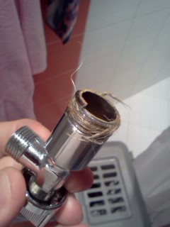

Здравейте, не знам дали ще ползвам точните термини, но тази сутрин установих, че от полуботуша на мивката ми тече вода. След като свалих полуботуша, установих, че от уплътнението, което е от долното кранче на студената вода, което е завито в тръбата, капе вода.
Опитах се съвсем леко да го развъртя (ама наистина съвсем леко) и то ми остана в ръцете. Явно при поставянето "майсторът" го е натегнал повече и то се е счупило. Парчето, което е останало вътре е около 8 мм. :wallbash:

Отчупената част.

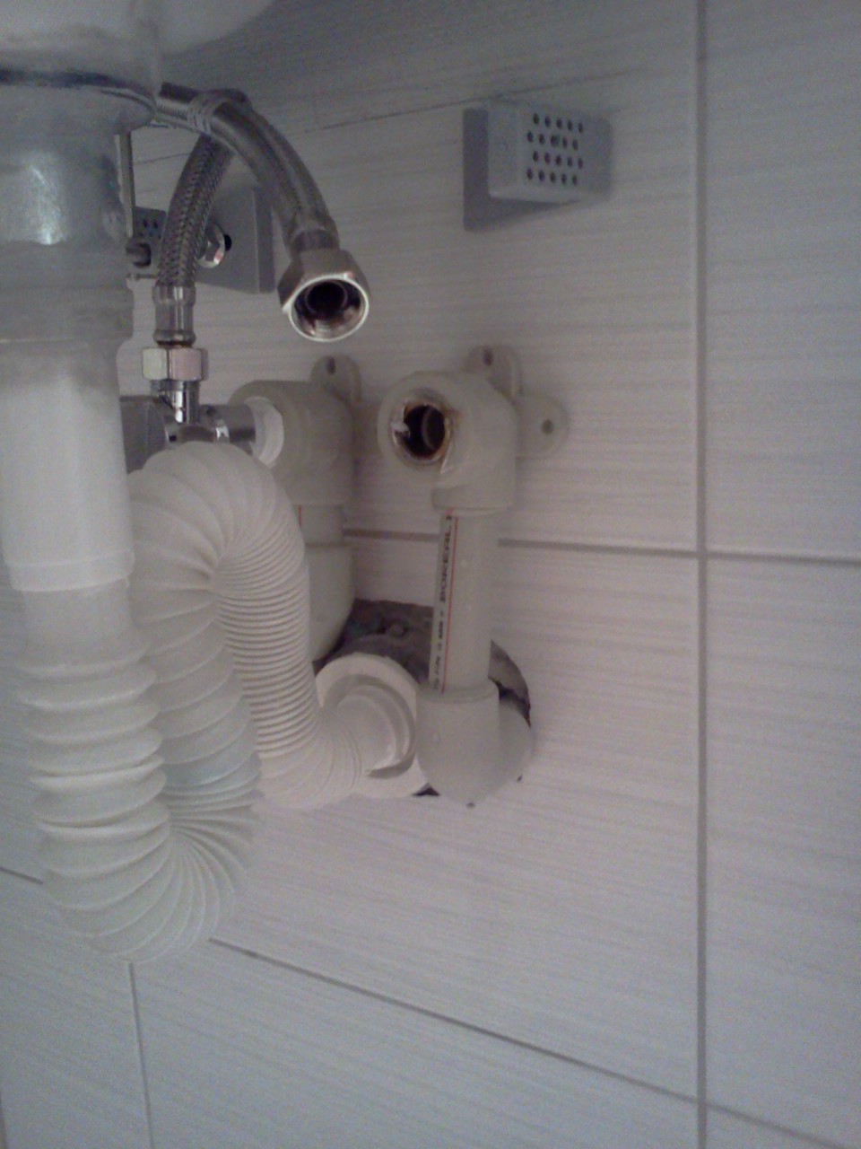

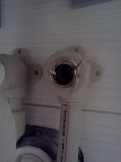

Тръбата, в която е останала част от кранчето.

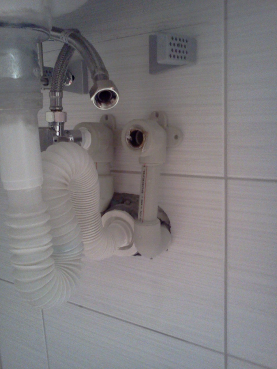

IMG142.jpg Цялата конструкция.

Вземаш една ножовка, на шмиргела или с флекса я изрязваш докато влезе в дупката, зарязваш с нея /като внимаваш да не нараниш резбата/ и после или с клещи или с отверка разчупваш по срезовете.Като гледам има място да отрежеш и да завариш ново коляно.Смяната според мен е за предпочитане.

Не пробвай със зегето! Това е толкова тънка медна сплав, че дори и с отверката да драскаш ще се получи. За няколко минути си готов с ножовката.

И аз съм проти зеге-то.Можеш да унищожиш резбата за нула време.Бързо става на ръка.

Добре, значи трябва ножовката да е резната по дължина, за да може да влезе в дупката и после режа, докато стане възможно да се отчупи с отвертка, нали така?
