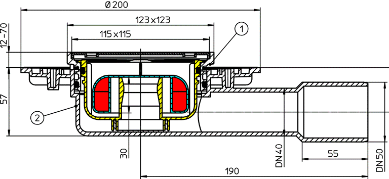

1# Монтиране на подов сифон с по-добра конструкция и воден затвор

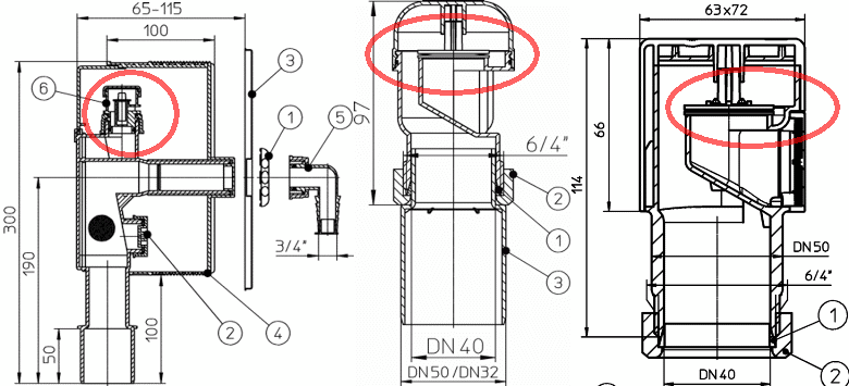

2# Монтиране на противовакумна клапа на тръбата за пералнята
Малки противовакумни клапи..

Поправих снимката да се вижда. Противовакумните клапи са скъпи. Виждам , че вече е разбито , та ако имаш възможност да свържеш сифона и пералнята на отделни тръби , които да влизат в тази широката 110 ще си решиш проблема. В краен случай да влизат в една У-тка , която е свързана директно за 110 -ката без тръба 50 както е в случая . Така по-трудно би се получил вакум от потока на пералнята.

3# Вероятно най-практично решение е Подов Сифон с механично затваряне при липса на вода във водният затвор. Примерно моделите на Hutterer-Lechner (HL) с приставка PRIMUS

Да , това е може би най-доброто решение! Особено ако сифона не се ползва по предназначение , а е оставен "за всеки случай"
s.s.i - напреднал
ползва се той е на банята. но сега ще го местя и обмислям някакъв такъв сифон които се затваря. трябва да добавя една тръба за водата от мифката от банята. а тези последните сифони към колко пари са?
