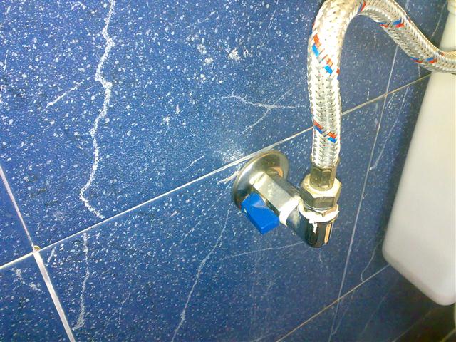

привет! вчера забелязах, че е протекъл този кран. абсолютен лаик съм, но рекох да питам тук преди да потърся водопроводчик. как се сменя? мога ли да си го "направя сам"?
тече малка струичка (по-точно поредица от капки) надолу по стената под крана.
благодаря. :)

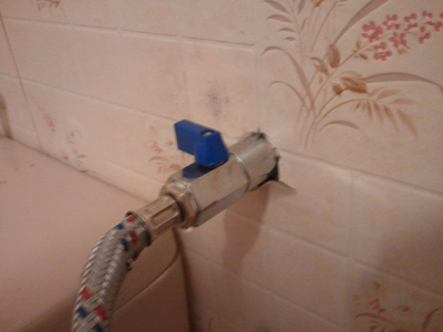

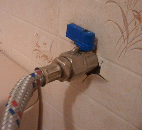

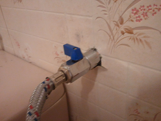

Отвиваш меката връзка от казанчето, отвиваш я от кранчето, после отвиваш самото кранче или може и двете заедно, отиваш в магазина и си купуваш същото кранче или е такова
http://ang-ltd.com/images/кран%20мини%20мж-130x150.jpg
малко са по - здрави от протеклото ти.
Като свалиш кранчето с една ролетка подпри вътре в резбата и измери растоянието да нивото на стената, предполагам 1 см или 1,5см и от магазина с кранчето си купи удължител с тая дължина. Ако с кранчето няма розетка в комплекта искай им и розетка 1/2.
Навиваш на удължителя тефлон или кълчища /каквото имаш или ти е удобно за работа/ и го навиваш в резбата в стената, на резбата на кранчето слагаш розетката и тогава при поставена розетка навиваш тефлона или кълчищата и завиваш в стената, за да стане като хората. Не ти трябва нищо повече от един раздвижен ключ или ключ 24.
Трябва да изглежда като на снимката, абстрахирайки се от нипел коляното което съм сложил :-D

всичко се получи както сте го написали. единствено, след като монтирах новото кранче (от баумакс), при затворено положение се оказа че капе. върнах го и взех друго - същата работа. капките идват от отвора на самия кран, не от връзките. наистина странно, защото и двете кранчета не свистят при надуване с въздух, както и изглежда да са с добро качество, но факт че и двете капят леко. на какво може да се дължи освен на дефектни кранчета?

А като си надувал кранчетата с въздух, не си си затворил един друг отвот :lol: и за това не си създал такова налягане каквото е във водопровода. [-X
умерено горд :cool:
тоя трик с надуването ми го казаха в баумакс - явно не е много надежден. проблема е решен тъй като стената вече е суха, но интересно дали това сълзене от отвора е в реда на нещата или кранчетата им не са добри.
Neno Er - специалист
Много ясно, че не в реда на нещата да има теч.
Ако е нормално, заедно с кранчето ще върви и кофичка от кисело мляко, която да подложиш за събиране на водата. И такива "рационализации" съм виждал. :lol:
