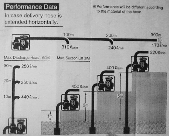

Здравейте. Нужна ми е бензинова водна помпа която да качва вода на 25 метра с дължина на маркуча 200м . Мисля да купя 3'' помпа с напор 30 метра и маркуч 1/2'' .Дали ще се получи ?!

Трябва да се знаят характеристиките на Помпата .
Примерно ето какво има отпечатано на кашона на тази помпа KOSHIN SEM-50V :

Каквато и помпа да вземеш бензинова не намаляй диаметъра на маркуча. 3 цола помпа ползвай с 3 цола маркуч. Обратното води до хидравличен удар и се получава нищо. Помпа с един цол маркуч мисля има напор 30м воден стълб. За колко време прехвърля 1 кубик вода на тази височина нямам идея. Зависи за какво ти трябва да прехвърляш тази вода на такава височина...
Имам помпа Хонда 3 цола и 15 м денивелация при дължина на маркуча 300м ги преодолява без проблем

Не знам какви са тия хидравлични удари, ама винаги е по-добре да се намали поне с 1 размер маркуча на изхода

Така помпата работи по-добре, с по-малко рискове за кавитация и др. проблемиНалягането на изхода е много по-голямо от налягането на входа на помпата, така че пропускателната способност е по-добра на изода

LazarGanev написа:Така помпата работи по-добре, с по-малко рискове за кавитация и др. проблемиНалягането на изхода е много по-голямо от налягането на входа на помпата, така че пропускателната способност е по-добра на изодаНе редуцирай нагнетателния маркуч. Избери си помпа с подходящ дебит и напорен стълб.

Виж и графиките и дебита при работната точка. Иначе няма да знаеш какво ще получиш като дебит и налягане накрая на маркуча.
