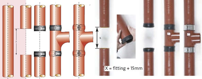

моя случай е следния:
Канализационните ми тръби в апартамента са монтирани преди около 40 години и са чугунени!
По-големите са с ф110-115, минават през банята и са снаждани през 1м, към които имам намерение да вържа тоалет, мивка от банята, и канала от кухнята с пералня и евентуално миялна машина.
От кухнята ще ползвам ПВЦ ф50, като предполагам, че диаметъра е достатъчен, мивката от банята също ф50 и тоалета е с ф110, стандартно.
Ако някой е правил подобни снадки да помага, защото вече двама Вик майстори казват, че няма да стане...
А, забравих и сифона в банята също - ф50.
Евентуален проблем може да се окаже, че няма да мога да снадя новата ПВЦ тръба с уширението на чугунената (муфата), защото се пада на долния етаж!

някаква картинка за идея .... ама са малко други тези тръби

Тоалетната чиния с долно или задно оттичане е? Променя ли се мястото й?
Трябва ли да се реже вертикалния щранг или има само ка се надгражда от съществуващо отклонение на чугуна?
Inch HIgh - помощник
Да, за съжаление никога там е нямало тоалет...
Ще се реже вертикалния щранг, искаше ми се директно ПВЦ-то да влезе в главата на долната чугунена тръба, но се намира в съседа отдолу на една педя от тавана му, а той естествено не е съгласен.
Тоалетната чиния ще е със задно оттичане, моноблок на нашенска фирма.

mitaka_vk - специалист
Това което предлагаш е за муфиран чугун, ако се реже чугунената тръба най добрия вариант е с разклонител от чугун и връзка със скоби за чугун - рапид.
Но повярвай ми удоволствието не е евтино.
Това е разклонителя
Това са свързващите скоби
Това е връзката от други материали към чугунена гладка тръба.
Ето тука има повече информация http://www.saint-gobain-hes.de/produkte/pam-global-s лошото е че е на немски, а той не ми е от силните езици :wink:
