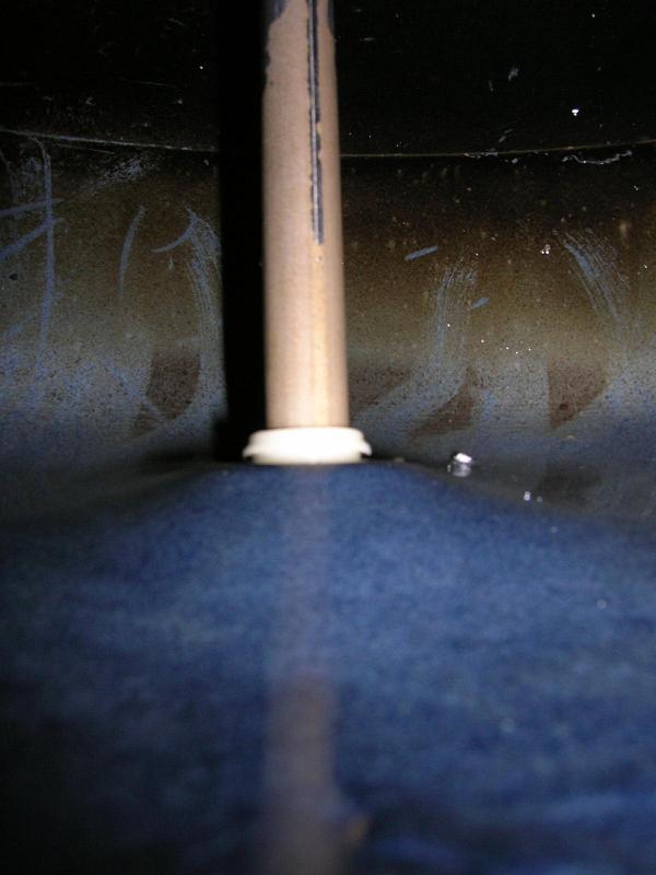

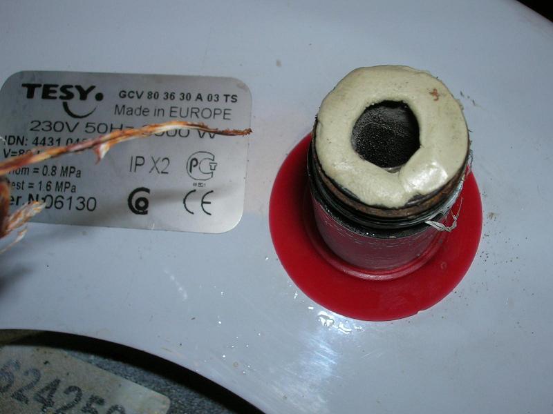

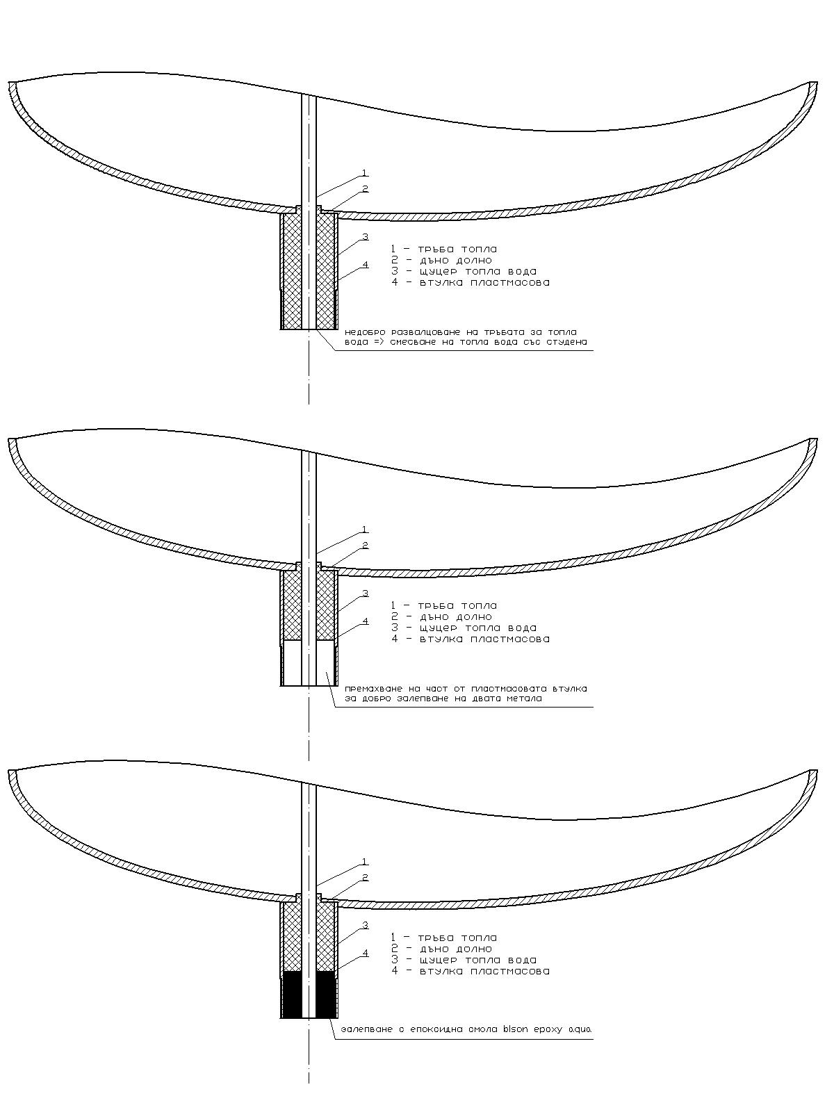

Здравейте, реших и аз да напиша една тема. Бойлера е 80 л. на 5 години и от известно време водата "свършваше" ( в случая се е смесвала в бойлера преди смесването в смесителя на душа). От начало мислех, че самата тръба се е пробила, но като отворих бойлера видях, че е от неръждаема стомана. Това ме накара да проверя как е уплътнена тръбата към щуцера. Оказа се, че проблема е некачествено развалцоване към някакъв вид пластмаса.
Проблема го реших по следния начин:
1. Купих епоксидна смола, като най-лесен вариант за мен.

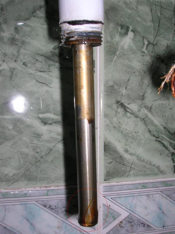

2. Извадих тръбата за топла вода от бойлера
3. Премахнах част от пластмасовата втулка, защото не бях сигурен дали ще хване добре метал към пластмаса, която не знаех точно каква е.
4. Почистих добре със спирт щуцера и неръждаемата тръба за топла вода
5. Вкарах тръбата, но не цялата, за да има място за нанасяне на смолата върху неръждаемата тръба във вид на спирала.
6. Издърпах тръбата от вътрешната страна на бойлера през отворения фланец.
7. Премахнах излишната смола и е загладих.
8. След 24 часа, както е посочил производителя на смолата напълних и включих бойлера да загрява.
Прилагам и малко снимки и 1 схеми.
развалцоване на тръбата
краен вид на залепване със смола
Вече два дни има достатъчно топла вода, както беше преди повредата.
