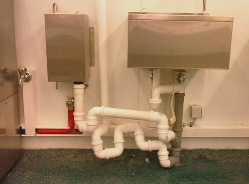

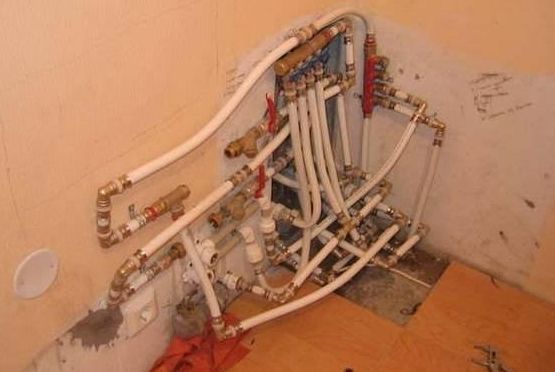

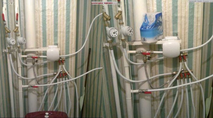

LazarGanev - "Велик майстор"
Каналски написа:
Навлизането на всякакви хора в инсталациите заради Факта , че стана Лесно ... деформира Реалноста до Абсурдни творения и тълкувания и практики.
Да, напълно съм съгласен, ето някои творения:
