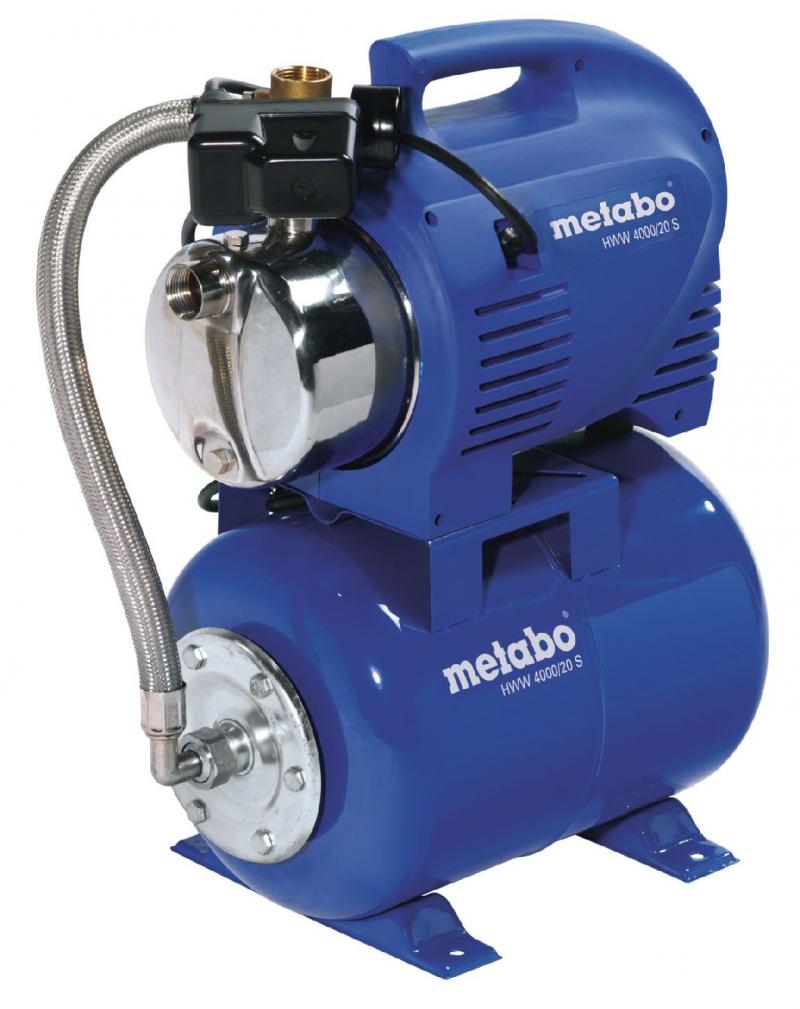

Хидрофорната помпа не работи постоянно, поддържа 4атм./примерно/ в металния балон/резервоар/. Резервоара може да е от
черна ламарина или от неръждавейка/съответно и различна цена/. Обемите са им различни, според параметрите на помпата и са
на принципа на разширителен съд-затворен/няма връзка с атмосферата/. Вътре в съда има мембрана на която от единия край
има въздух под налягане, а от другия край на мембраната постъпва засмуканата вода от помпата. Когато помпата достигне
зададеното налягане-спира. Отвори ли се кран/има консумация на вода/, налягането в хидрофора намалява и помпата включва.
Хидрофорната уредба е комплект, помпа-балон. Ако е само помпа, то тя трябва да работи постоянно за да имаме във водоп-
роводната инсталация постоянно налягане. Обикновенно до сондажа се изкопава шахта, /отлива се бетоново корито, може и от други материали/ в която се монтира хидрофорната уредба. От страната на сондажа-смукателната страна на помпата се монтира
тръба, която се пуска в сондажа. В края на тръбата има клапан, който задържа засмуканата вече вода в тръбата. Към нагнетателната страна на хидрофора се връзва водопровода захранващ сградата.
Трябва да се има в предвид, че ако хидрофора се остави да зимува в шахтата, необходимо е горният му край да е по-ниско
от кота "0"/повърхността/ поне на около 60см. Прави се капак/междинен/ точно над хидрофора и върху него се слагат чували
пълни с толаш, слама, сено....Важно е да се замери и какво ниво на водата поддържа сондажа при консумация. Успех.

Погледнах гореопоменатата помпа. Заинтересува ме, но: няма ли да се включва и при най-малкото включване на водоизточник и поради този факт не е ли по добра хидрофорната уредба с разшерител и мембрана????

Просто искам да поставя такава помпа или хидрофор, която да е най удачният вариант за моят случай, като цена/качество да отговаря на изискванията.
