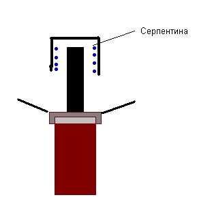

Намислил съм да си направя топлообменник за оползотвиряване на топлината в комина след котел.
Та само не ми е ясно как да свържа медна тръба(мека) към полипропиленовите тръби на инсталацията?
Та да може да се вземе от връщатата вода, да мине през серпентината направена от медна тръба и вече подгрятата вода да се върне след циркулационната помпа в подгрятата от котела вода.

имаш ли идея какви са температурите там, че ако се образува конденз при наличие на серни окиси става голяма свинщина...
PCL82 - майстор
Да се охлаждат газовете в комина е глупаво, защото може да кондензират и се губи тягата. Според мен охлаждането трябва да стане горе на покрива с шапка сифон.
Газовете си вървят горещи през комина, стигат върха му където срещат една камбана, която ги насочва надолу. При камбаната слагаме серпентина, която ги охлажда, те стават по-тежки и падайки надолу, създават вакуум и усилват тягата. Под камбаната на известно разстояние се слага чиния, която да събира конденза, за да не цапа покрива. Кондензът се изтъргва периодично и се използва за импрегниране на дървен материал. Освен оползотворената топлина пречистваме въздуха от фини прахови частици.

само не знам кой ще направи сметките, за да стане ясно ще има ли смисъл от подобно нещо...
иначе на въпроса на автора на темата - свързват се, като на медната тръба се запои месингов фитинг с резба, а на полипропилена се запоява аналогичен......

Явно не е толкова просто? Коминните тела са от неръждавейка и са показани тук:
viewtopic.php?f=10&t=29940&start=80
Доста са горещи, няма шанс да си сложиш ръката, само дето не се чува "пссст" от изгоряла кожа :-)
Ако мендната тръба се навие в/у телата от неръждавейка, и да има конденз, той ще отива в сифона на пода и няма да се образува "гадостта"?

Аз я правих тази гимнастика скоро.На медната тръба запоих нипел Ф20/1/2от тези за тръбите с ал. вложка.Но температурите в комина са над 100гр понякога и е най добре да е изпълнено изцяло от метални тръби.
torbalan - Дървен философ
turistak, ама като навиеш медните тръби около стоманените - колко топлина ще премине до водата...
освен това, ако може да си задържиш ръката - температурата е не повече от 60 - 70 градуса...
абе с две думи - според мен ще насипеш едни пари в нещо, което няма да донесе особена полза (да не кажа никаква)

torbalan, имах предвид че температурата на комина е доста висока и няма шанс да я пипнеш, а за контакт м/у медната и неръждавейката имало някакви контактни термоустойчиви силикони.
Ясно ми е че ще се налеят едни пари, но ми се иска да използвам максимално отделената енергия и сигурно първо ще измеря каква е т-рата на комина. :rolleyes:
моя съвет е с парите да отидеш някъде на разходка с близки, приятели или с който ти е кеф...
учил съм енергетика, имам някаква бегла представа какво ще постигнеш, за това ти казвам - не си заслужава...
ако въпреки това решиш да го правиш - вкарай медните тръби да ги обдухват газовете, зад неръждавейката - нищо не правиш :)
