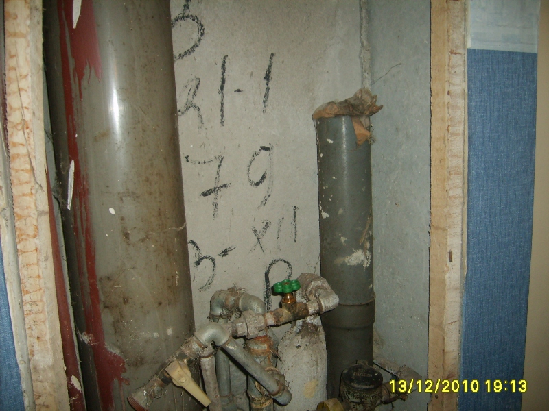

Живея на последния етаж в панелен блок във Варна (9ти от 9).
Апартаментът е 3-стаен, като през него преминават две "клетки" с тръби - вентилация и канализация.
От доста време от едната на моменти се усеща много неприятна миризма на канал. Мислих се че имаме проблем с тоалетната, която сме вързали към тази групичка тръби.
Първоначално там имаше баня, но преди доста време бяхме викали майстор, който ни върза и тоалет към канала.
Преди месец някъде кранът се повреди и се наложи да взема крути мерки, включващи изкъртване на плоскостите (от онези тежките от соц-времената), за да може да се смени крана.
Това което се показа ме покърти изключително!
Тръбата за канала, в която изтичат отходните води, свършва на метър и 80 някъде (над нивото на капака който се отваряше), за това не съм го виждал. Строителят е взел "мерки", да не излизат миризмите, като е наблъскал един парцал отгоре!!! :x :x :x
До тук с чудесата на социалистическото строителство!
Искам да попитам, някой има ли представа, как всъщност трябва да завърши канала ОТГОРЕ?
В темата "Как да завърша канализация на тавана?" прочетох мнения, но там става дума за къща, а аз очевидно не мога да пробия покрива на блока? Над нас има "междублоково пространство", където минават въздуховоди, но не съм виждал канализационни тръби, освен тези по които се оттича водата от покрива?

Ей това е чудото на техниката!
Picture 001.jpg (306.2 KиБ) Видяна 7123 пъти

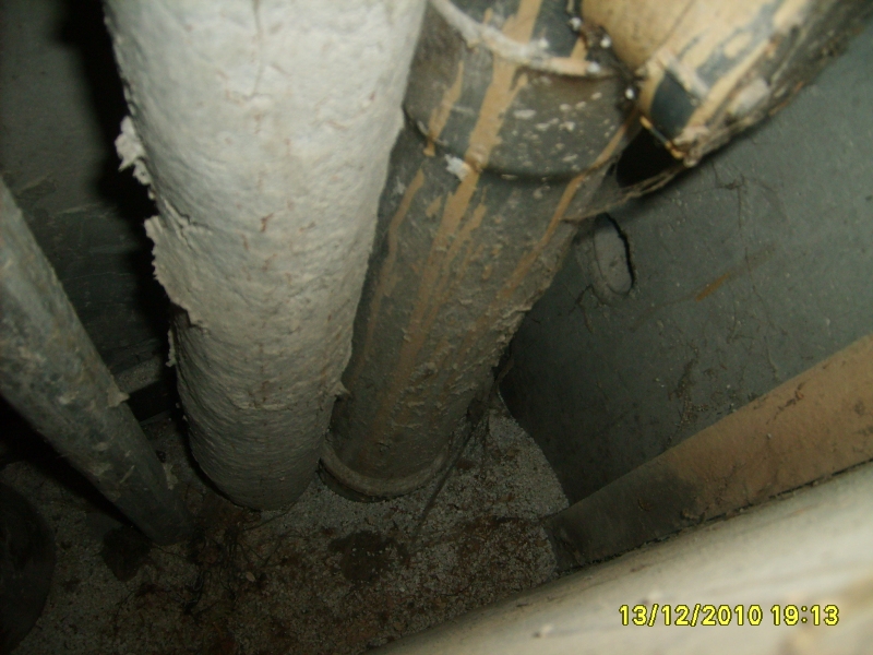

daniel1976 - помощник
Това е изолацията тръбите:
Picture 002.jpg (281.8 KиБ) Видяна 7122 пъти

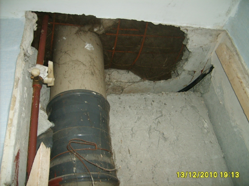

А това е тръбата в долната си част!
Picture 003.jpg (333.28 KиБ) Видяна 7118 пъти
schuldiner - майстор
Според мен правилното е да се пробият двете плочи (таванската и покривната) и да се изведе отдушникът до над покрива - така е при повечето панелки. Нормално трасето на вентилацията/мръсния канал е в една шахта с покривното водоотвеждане и отдушникът излиза едва ли не във ваната на воронката. При теб вероятно са "забравили" последните 2-3 метра...
Да оставиш отдушника в подпокривното ми се струва рисковано - то уж се вентилира, но и условия за конденз има... не е невъзможно парите да ти прокапят в някоя друга стая.
ПП Качественото обработване на тръбата над покрива (холкер, хидроизолация) се подразбира. Гаден момент е къртенето в близост до воронката - ако и нея са я монтирали с г.за си, нищо чудно да се размести или направо да падне. Виждал съм го, за съжаление...
