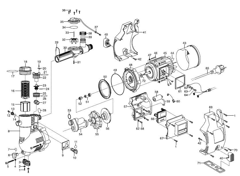

Помпата започва работа, засмуква вода и след няколко секунди започва да мига зелената лампичка. Според инструкцията за експлоатация /недостиг на вода/. Така работи няколко минути и спира. В началото реших че засмуква въздух от сондажа и топнах смукателя в 200 литров бидон, ефекта бе същия. Пратих я в сервиз на Гардена и от там ми казаха, че няма проблем. Обясних им най-подробно, както и на Вас за проблема, а те ми викат "ми ние нямаме такъв съд за да я пробваме" и ми върнаха машинката. Включих я пак същия проблем. Разглобих (елементарно) на пръв поглед всичко е нормално, ама грешката си остава. Ще се опитам да кача схема. Приемам всякакви съвети. Благодаря!

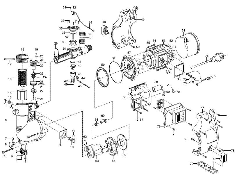

Малка корекция! Схемата която прикачих е на друга модификация. Това е за моята помпа:

Според мен има проблем с датчика 32 на потока . Той е предполагам като датчик на Хол и ако не вкарва импулси , контролера спира помпата :)
kabel96 - специалист
Датчика е навита бобина и наистина прекъсва понякога.Премери с ом метър има ли верига.на малка бяла клейма на платката е.След това на платката един кондензатор прави проблем но тя е залята и се иска повече опит да се справиш.
kozl - майстор
Това 16 филтър ли е? Да не се е задръстил?
