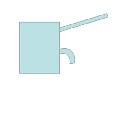

имам високи подпочвени води, а проектът ми за септична яма не го отчита - няма да имам кой знае какво ползване в началото та си мисля дали да не вкопая някой пластмасов варел с една тръба отвеждаща водата надолу - някой ако знае какво може да се направи да каже моля.
Иначе ако ще е за бетонен басейн с отвор за лайнопочистващи камиони - това го знаем - търсим по-евтин и работещ вариант - затворен съд в който няма да влиза вода но ще може да излиза от него
нещо като сифон който да не дава на водата отвън да влиза, но пък водата отвътре да може да изтича навън - а сега де
нещо такова ми се върти в главата
В този случай се изгражда попивна възглавница с отчитане максималното ниво на подпочвените води.
Най-рационалното решение отдавна е измислено — утайник, в който да ферментира фекалния отпадък и да задържа мазнините, а избистрените води се отвеждат към попивната възглавница. Такова съоръжение, в сравнение с септичната яма, е с много по-дълъг живот и изисква изпомпване на утайката веднъж на 3-5 годими дори при интензивно натоварване. Изграждането и експлоатацията му е значително по-евтина от септичната яма (заради многократно по-дългия живот) и от херметичния резервоар (заради многократно по-рядкото изпомпване).

по проект имам към септичната яма попивен кладенец - това ли наричаш утайник или нещо друго
наистина ще съм благодарен за малко разяснение и снимки на нещо по-евтино като решение
подпочвените ми води са наистина високи - в сух сезон са на 1.20 дълбочина - затова не се решавам да правя септична яма - да не се получи басейн вместо яма

струва ми се че каквото и да изкопая ще се пълни - дори да е метър дълбоко - какво се прави в такива случаи - точно заради това си мислех за варел или изолиран от външната вода резервоар
При ниво 1,20m в сух период това не ти върши работа. Попивната възглавница се копае по-плитко от максималното ниво на подпочвените води. При много високи води, тя се изгражда над почвата и са херметизира с глинен насип. Когато не се допуска създаване на неравности по повърхността, има други "трикове"... Тъй като резервоарът може да "изплува" при изпомпване, вследствие олекването и подемната сила на подпочвените води, се практикува заливане с бетон.
Ако при направата се използва гео-текстил и при експлоатацията не се попуска препълване на утайника, животът на такова съоръжение е поне 30 години, в сравнение с попивната яма с живот най-много 10, а по-скоро 3-5 години при еднаква натовареност в двата случая.
Описаното съоръжение е прекрасен пример как по-екологичното решение може да бъде и по-изгодното. Разбира се, икономическата изгода е най-отчетлива при големи натоварвания, когато обикновената септична яма много бързо се затлачва и трябва да бъде изграждана наново.

Връщането на подпочвени води в утайника е крайно неприятно и затова изходният отвор се поставя винаги достатъчно високо.
karakuda написа:
Продават се готови утайници, оборудвани със всичко необходимо. Работят без проблем до нивата, достигащи до изходящия отвор. Ето българси производител. Има и далече по-добри решения, които, разбира се, струват повече пари. Но пък в тях няма нищо, което човек, с малко компетентност и разбиране на процесите, да не може да си направи сам. Засега нашата фирма изгражда съоръжението изцяло, вместо използване на готови комплекти.
Добре е преди да се почне с работата, да се измери инфилтрационната способност на почвата, за да не се случат изненади или да се преоразмерява излишно...
