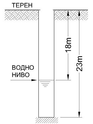

имам сондаж с диаметър 120мм, дълобочина 23м. Горното ниво на водата е на около 18м (6м воден стълб).

Добре си опитал да обясниш ситуацията. Варианта с въздушната фуния е малко вероятен. Прилагам схема за дълбочините, за да потвърдиш, че правилно съм разбрал.
Добавено:

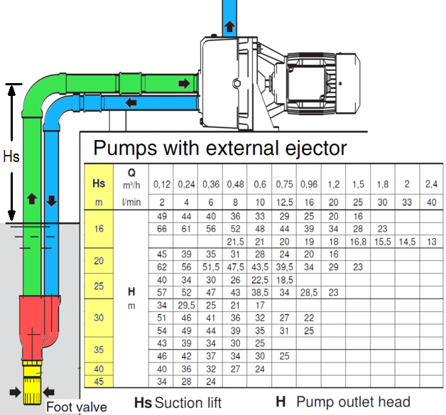

Добавих една Картинка с примерни данни. Провери първо дали на твойта помпа числата се вързват с действителното положение.
Close-coupled deep-well jet pumps with external ejector. When the water level is deeper than 8 m.
Deep-Well Jet Pumps.gif (74.42 KиБ) Видяна 14942 пъти

Да начертаната схема е точна.
Схемата на свързване също.

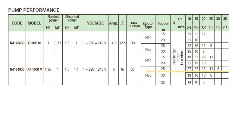

Разликата е, че моята помпа е с малко по други данни, затова прилагам данните от каталога на Ночи.
За моите размери предполагам че отривам в реда подчертан с жълто.
Не съм сигурен дали правилно разчитам данните, но моето тълкуване е, че при Hs = 25m ( най близкия до моите реални данни) при налягане на изхода от 2.7 атмосфери (регулирам го с кран) трябва да има дебит 10 литра/мин. Дали съм прав?

T.e. излиза , че помпата ти трябва да е AP 1000 M с Ejector Type N30, аз исках да кажа да видиш модела на помпата и ежектора и да сравниш каталожните данни с реалното положение. Да не се е получило някакво още на каталог разминаване.
Имали вероятност, този "смукателен клапан"(Foot Valve) нещо да не е наред ? Останал съм и с впечатление, че тези Ежектори са капризни, те като техническо решение са староизвесни, но поради някакви точно технически проблеми не бяха популярни, е и заради ниското КПД на системата също...

Да. Помпата е АР 1000 М с ежектор N30 и по каталожни данни трябва да няма проблем с моя сондаж.

Здрасти! Аз имах такъв проблем с налягането. Както ти писа Каналски, провери дали всички компоненти отговарят. На мен ми бяха дали инжектор N20 и неможе да качва налягане. Смених го (закупих N 30, от Рувекс неискаха да ми го сменят) и сега нямам никакъв проблем. Явно от някъде ти засмуква въздух. Успех.

По какво се различават инжекторите N20 / N30 ? Майстора казва, че е сложил N30, ама знам ли го?
