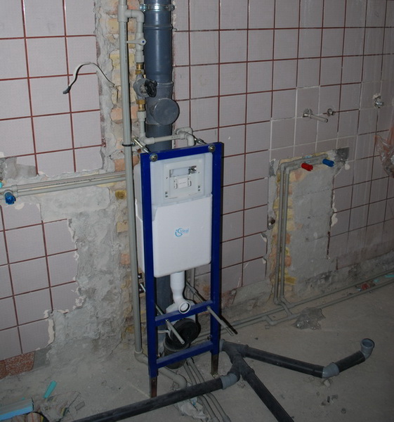

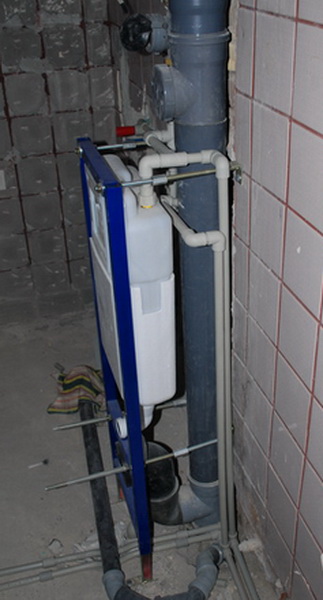

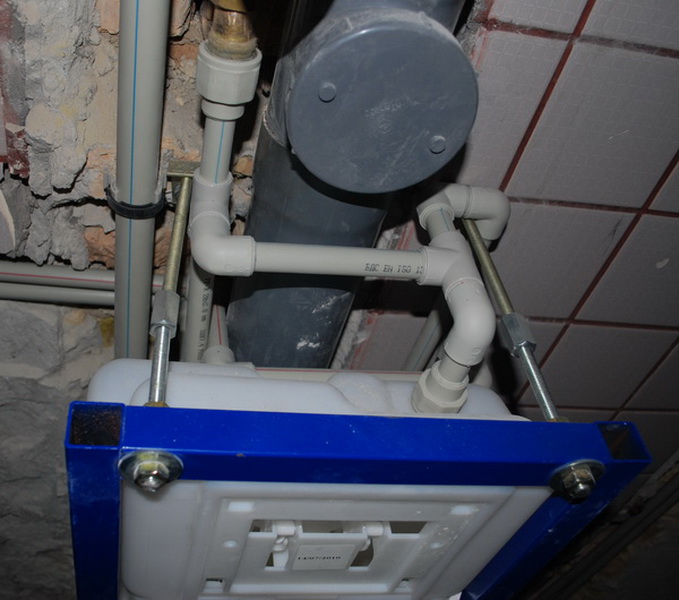

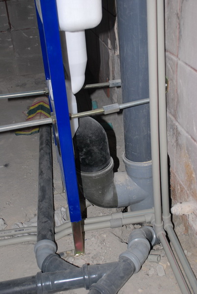

Благодаря за отговорите и снимките. Друг въпрос относно тези казанчета: Дали имат остатъчно количество вода в тях след испускането им? Казанчето ще е на вилна постройка и се страхувам дали няма да замръзне зимния сезон.
Сима в София мисля че няма. Дали става въпрос за тези от техния каталог -
http://sima.bg/search/catalog/cat_id/8/ ... esc/page/1
Промоционален комплект Rapid SL + Бутон Skate Air двустепенен?
limp3r - специалист
Значи спираш водата и задържаш бутона до изтичане на всичката вода и няма да има проблеми. Точно за този комплект става въпрос. А и Сима май пращат с куриер. Аз като обмислях покупката на това казанче (Грое) най ме притесняваше факта че не знам как стоят нещата със сервиза и гаранцията, защото поне знам че при Видима няма проблеми. Проблемите се отстраняват без въпроси и ако се наложи всичко се заменя без много много обяснения. Но в крайна сметка реших да рискувам. Дано да не съжалявам :-D Така че първо проучи въпроса с гаранцията и поддръжката.
