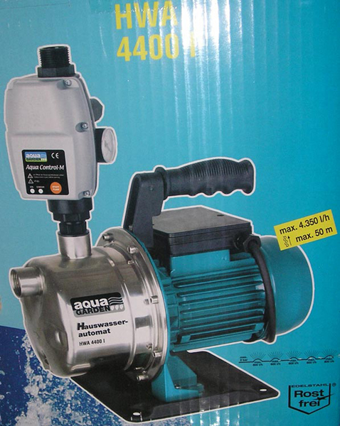

Закупих си ето този хидрофор, с ел.пресостат и без разширителен съд.
Още съм на фаза прокопаване на канал, но ме съветват да му сложа "балон", за да не включва и изключва постоянно.
Какво трябва да предвидя в инсталацията за монтирането на разширителния съд? Хидрофорът ще се помещава в шахта.
Какви филтри се слагат по инсталацията и къде се монтират?

Първо опитай без разширителен съд, ако не си доволен не е проблем да се постави след това. Откъде ще черпиш вода?
tedo - помощник
От сондаж, за това питах и за филтри. Вазможно е да вади и някоя песъчинка...
drm - специалист
Не ти трябват никакви съдове.На входа на хидрофора слагаш един по голям филтър,от тези със стъклените вани и сменяемите мрежи ,и си готов.Ако сложиш допълнителен съд това няма как да накара хидрофора да се включва по рядко,защото това му е работата,да поддържа определено налягъне във системата.Ако имаш примерно сложен такъв съд който да е 50л.,и работно налягъне 5 бара на хидрофора,при пускане на чешмата,и след истичане на първите 100мл.вода,налягънето в съда ще падне на 4,9 бара ,което автоматично ще включи системата за допълване,така че смисъла е никъкав.

Ще включи след изтичане на 100мл. ако е пренапомпан балона..Ако филтърът преди помпата се запуши и тя няма защита от работа на сухо няма да изключи и като начало ще замине фибърът...

Не пишеш от каква дълбочина ще вадиш водата, тази помпа тегли не повече от 8 м., това е най важното. Ако е от по-дълбоко просто забрави, че ще върши работа.
tedo - помощник
Водата е на малко повече от 2м. от дъното на шахтата.
Дори и да падне малко няма да има проблем.
След сондажа пуснах поливна помпа "Вида" и вървя цял ден без прекъсване.

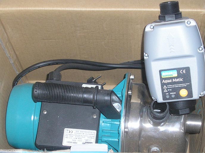

Днес най-накрая го пуснах. Три дена мих улицата, защото излизаше доста пясък. Сега пясъкът понамаля и минава през филтър
/ тоя филтър по 3 пъти го завивам и развивам докато го докарам да не капе :? /
Включва през 20-30мин. за 10-15сек. при затворени смесителни батерии /едната капе/.
Казанчето пълнеше бавно и включи 3-4 пъти докато се напълни.
Оказа се, че кранчето преди него не е развито добре. Нямах време да видя как е след развиването.
Това са общо взето първите ми наблюдения.
