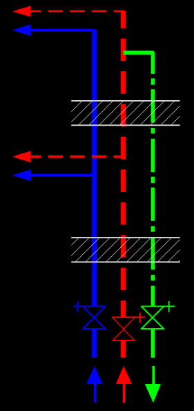

Неприятна ситуация! Сещам се за примерна проба.
Вертикалите трябва да са изпълнени по приложената Схема.
Ако се затвори Спирателният Кран на Циркулационната тръба и се отвори изпразнителят, ще трябва постоянно да тече вода и по някое време даже да "дойде" топлата вода ... т.е. постоянно да си тече без да спира. Това ще е проверка дали някой някъде не е отрезал нещо или няма някакво запушване. Ако пробата е успешна ... ще се мисли нещо Друго , ама , ама , ама си е "крива нива".

Схема

Ако има въздушна възглавница в топлата и циркулационната тръба най горе над теб -тоест в най горната баня на този щранг ще спре циркулацията .Който живее там да си пусне топлата вода да се извади за 2 минути въздуха и ще тръгне веднага.Когато пущам инсталациите по хотелите -тичам по етажите да извадя най горе по щранговете въздуха-преди 20 дена монтирах една циркулационна помпа пак на 1 хотел , докато я монтирах изтече малко вода от спрелия щранг на топлата и циркулационна тръби.След като надух инсталацията и пуснах помпата -останових че циркулация няма -качих се най на последния етаж и обезвъздуших от баните , след това веднага тръгна циркулацията. :wink:
PCL82 - майстор
Възможно е да е въздушна възглавница. Мен ми идва една идея, която може да се опита. Слизаш в мазето и спираш крана за топлия щтранг, но оставаш циркулацията пусната. Ако на крана за топлата има изпразнител го отврътташ. Полле обратно спираш циркулацията, оставаш пусната топлата, и ако циркулацията има изпразнител продухваш от там. Ако няма изпразнители пробваш от вашта баня.
При спряна топла вода долу и пусната циркилация би следвало да потече топла вода в банята, дошла през циркулацията.
