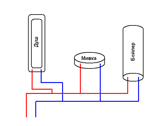

Здравейте . Живея в апартамент в който си има топла вода централно но искам да си сложа бойлер който да се ползва когато се прави профилактика .
Можете ли да ми кажете как се свързва бойлера ?
Нарисувах примерна схема но не съм сигурен дали е вярна и това означава ли че всеки път трябва да завивам крановете на тръбата към бойлера

Би могъл да ползваш същата схема +един възвратен клапан на входа на топлата вода от централата.Твоят бойлер предполагасе е ще е свързан по правилото със спирателен кран на студената вода , който при наличие на топла вода от централата ще е спрян.
По на там: спира топлата вода (студена си имаш)отваряш крана за твоя бойлер ,той ти захранва вътрешната развивка за топла вода ,като възвратния клапан не позволява на топлата вода от твоя бойлер да навлезе в централната система.

Когато спрат топлата вода преди водомера трябва да имаш кран.Него го затвори за по-сигурно.Защото ако не ти работи възвратният клапан сте почнеш да пълниш инсталацията на блока с топла вода.А с крана е по-сигурно.
