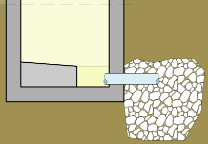

Здравейте! Моля за съвет за отводняване на шахта, в която ще сложа хидрофор. Детайлите са следните: кладенец, от който се черпи вода с хидрофор, поместен в шахта до кладенеца. Шахтата възнамерявам да е около 1 метър дълбока с бетонирано дъно, стени от сиви бетонови тухли и топлоизолирана с минерална вата. Конкретно, това което не мога да измисля е как да отводнявам шахтата когато реша да източа водата от тръбите в къщата при повреда или преди зимата.
Каналски - специалист
Това е нещо като класическо решение, но трябва със сигурност нивото на подпочвените води да е по-ниско от "дренажната призма" и все пак почвата да има някаква водопопивност ... и пр. и пр.

V. Подът на помещението от бетон със замазки с наклон към сифон или шахта за дренажна помпа с размери 40 х 40 х 40 см.
VІ. Сифонът да бъде изведен с тръба към канализацията чрез възвратна клапа, за да не се допусне попадане на външна вода в машинното помещение.

Благодаря за отговорите! Проблема с класическото решение мисля, че няма да стане, защото съм виждал кладенеца пълен на метър под нивото на терена. Пролетно време беше, а през останалото време е 2-3 пръстена под нивото на терена. Това според мен е високо ниво на подпочвени води. По отношение на другото което ме притеснява - замръзването, ако правилно съм разбрал при изцяло вкопана шахта с под, разположен на около 1 метър дълбочина и термоизолирана отвсякъде не трябва да имам притеснения, че зимата водата във хидрофора ще замръзне, или не е сигурно? За нашата страна съм чел, че на дълбочина по-голяма от 80см няма проблем за тръбите независимо от външните условия. Имам ли грешка в разсъжденията?
Nejdet - специалист
Нямаш грешка в разсъжденията, само пропускаш че тръбите са зарити в пръстта т.е. нямат досег с въздуха.
При студена зима може и да замръзне при положение че е до метър под нивото.
На село водомерната шахта е с дълбочина около 1,6 м. нямам спомен да е замръзвала, отгоре е на нивото на земята и е затворена с метален капак.
Но имам спомен да се е пълнила с вода и то не малко пролети.
