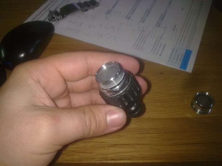

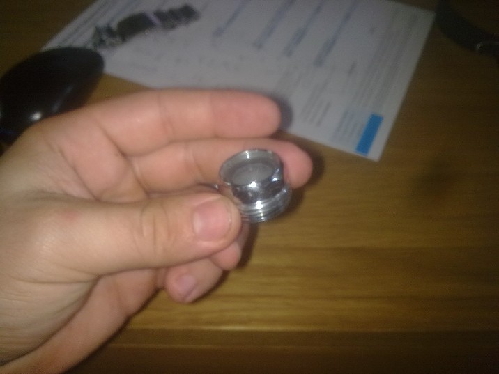

Примерно имам следния смесител за биде:
искам на мястото на аератора (мрежата на чучура) да свържа маркуча на душа.
топла и студена вода за смесителя имам от къде да взема.

Цедката трябва да е разглобяема, трябва да ти свърши работа сн.129, оттам на 3/4 цола и с меката връзка.В Практикер на Градина продават тоя преход, както и другия.Какво ще остане за мивката тогава, че не разбрах?

Да не съм те подвел, може и в Бриколаж да беше, че и двете "градини" са наляво от входа...то на Цариградско си е близо, почваш отгоре.Виж, свали цедката и се опитай да я навиеш на обикновена тръбна лебедка, ако стане значи варианта ти е този от сн.129.Дано не е нещо по-нестандартно, не съм разглобявал такъв.
и аз се чудя дали ще стане, щото не съм разглабял...
