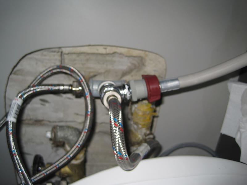

опитваме се да я монтираме под мивката, тъй като нямаше извод за права вода взехме каквито ни трябваше свръзки и направихме извода, уплътнихме с тефлонова лента, но тече на местата където сме уплътнявали с нея.... моля ви за съвет

това е снимката
вече сме отчаяни

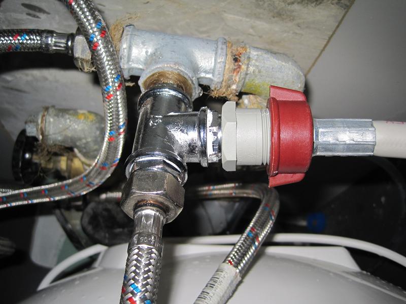

още една

antoanetka написа:опитваме се да я монтираме под мивката, тъй като нямаше извод за права вода взехме каквито ни трябваше свръзки и направихме извода, уплътнихме с тефлонова лента, но тече на местата където сме уплътнявали с нея.... моля ви за съветС няколко изречения. Тедостатъчно количество тефлон. Неправилна посока на навиване на тефлона.
Опитайте да комбинирате калчища с малко тефлон като финиш.

просто имаме много мерак да си я монтираме днес, иначе ако остане за утре ще викнем специалист /днес е неделя и едва ли някой ще се навие да дойде/,сега гаджето ми още се бори, може и да успее
последвахме една инструкция за навиване на тефлоновата лента на точна посока и май има ефект за сега остана само 1 място от 3
които течаха
