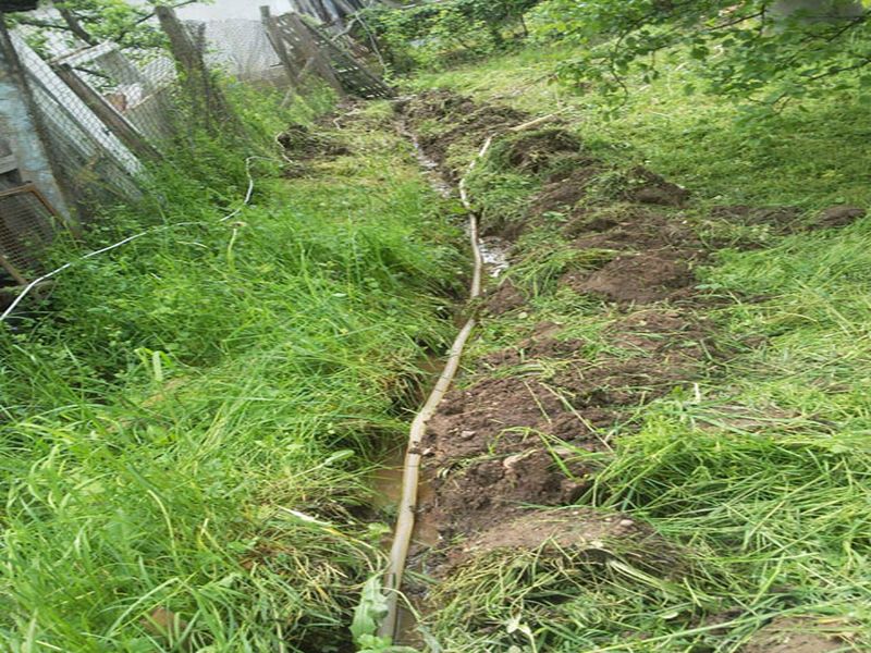

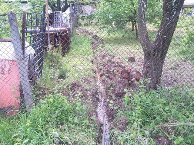

Здравейте! Тази година започна с много дъждове, в резултат от което двора ни заприлича на блато. Шатрата падна, а тревата изчезна направо. Като стъпим и се чува само джвак-джвак... Много зле. А завали ли, напарво тече река през мястото ни. Искаме по някакъв начин да укротим тази вода. Направихме един канал (вижте снимката). Но ме интересува и ще съм благодарна на всеки, който ми каже от тук нататък какво да правим. Тръби ли, какви да слагаме.... И как да изглежда красиво.

ето снимки...

ето какво е положението
2010-05-24 12.09.59.jpg (194.28 KиБ) Видяна 9900 пъти
и тук
и пак вода

Ами теодолитът е затова - за да се трасират каналите и да се спестят излишни кубици копаене - дълбочината зависи изцяло от релефа на терена. Копае се така, че дъното на каналите да има равномерен наклон примерно 1,5-2%. Тръбите са специални с перфорация и покрити с геотекстил. Ако през терена се предвижда да преминава автомобил, лайнарка или строителна техника, тръбите трябва и да имат съответната здравина. Продават се в складове за строителни материали.
Ако на парцела ще се строи сграда, обезателно дренажът на сградата и на терена да се проектират заедно.
