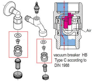

Някой да е монтирал арматура с такова устройство или подобно ?
Това трябва да е нещо като предпазване от обратен поток, от "обратно засмукване".
Малко нещо ми се губят тези "животни" как работят :?
Евентуално ще допълвам Темата с подобни въпроси.
Примерна конструкция

Това е комбинация от два възвратни клапана. Служи да предпазва водопровода от замърсяване с нечисти води. При поява на подналягане, вместо водите да потекат обратно, пропуска атмосферен въздух във водопровода.

То горе-долу е ясно, ама като не се ориентирам в конструкцията му, ме обърква. Малко повече гледах "схематичният разрез" и май се ориентирам. Това "животно" става ли за свързване на автоматични перални/миални машини ? Преди време замалко да си купя и сложа, но се стреснах и се отказах.

Това ме съмнява да е така :), по-вероятно след поява на подналягане и навлизане на въздух, клапана затваря в горно положение, но след изпразване на инсталацията явно ще си влиза въздух. Явно докато не го разглобя няма да се убедя. Видях на каталог още два модела, а те бяха по-усложнени :-D
Надявам се някой да каже, че ползва арматура с такова устройсво към нея и няма проблеми ?

Само си погледни схемата - входът за въздуха ти е означен с "Air" :)

Аз така като го гледам ако налягането на водата падне под това на въздуха (т.е. ако почне да "смуче"), клапанът (червеното) ще се затвори и няма да пропуска нищо.

Чертежът май не е добър. Трябва да работи така:
