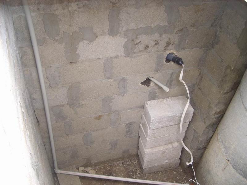

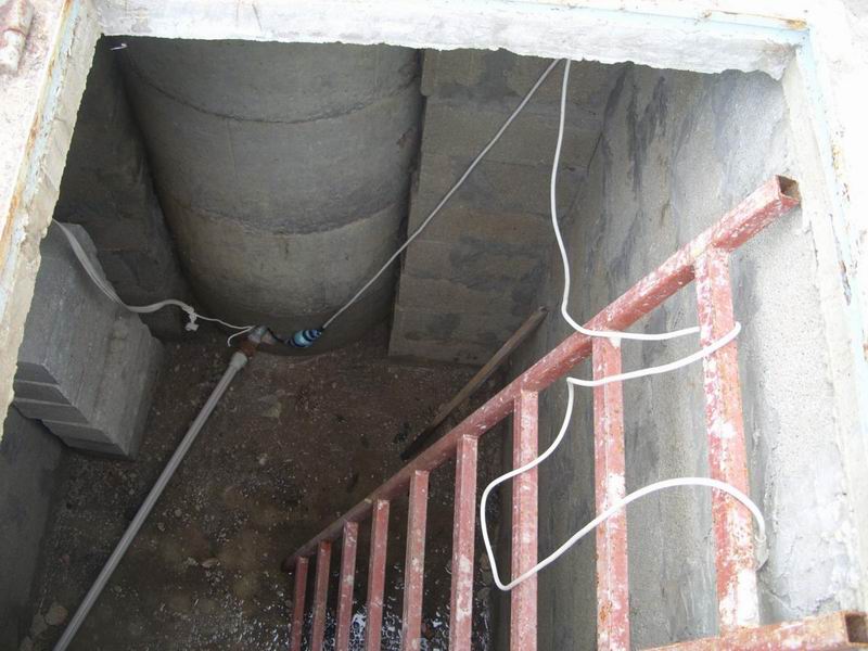

В момента имам изграден кладенец и шахта до него (тя е направи си сам). Водното огледало ми е на 10м дълбочина, имам потопяема помпа (италианска за 400лв, забравих модела и не съм в къщи), която с ппр тръба е изкарана към шахтата и си поливам доволно засега.
Дебита е около 2м3, за 25-30 мин свършва с тая помпа (мощничка е), възстановява се за около 2-3 часа.
Към шахтата от къщата има подведени подземен ток и тръба за бъдещо свързване.
Понеже ми е голяма дълбочината би трябвало да се направи и с/ма с хидрофор, РС и акумулиращ съд в шахтата за да се ползва кладенчовата вода безпроблемно.

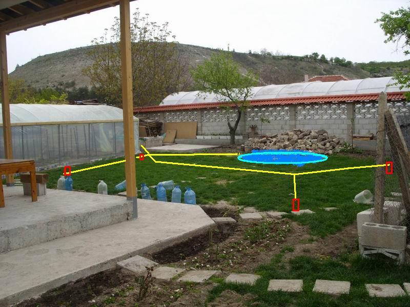

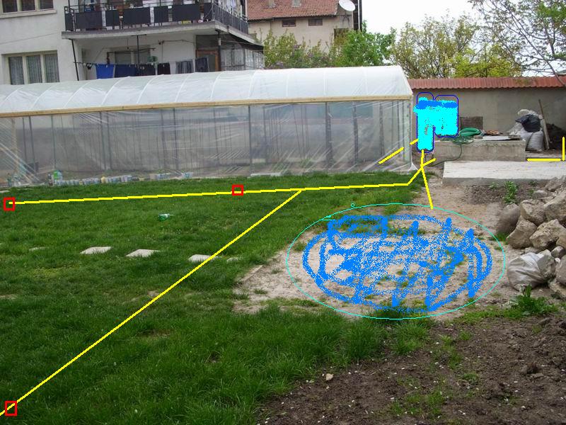

Основно ми трябва за градината водата - за оранжерията (смятам да сложа 1-2 тонен бодон и евентуално капково напояване), за райграса ( автоматизирана поливна с/ма планирам за него - и за нея не знам какво да избера...), за захранване на външна чешма, както и за бъдещото изкуствено езеро.
На снимките съм се опитал да очертая основните консуматори.

Сега си слагаш обемния съд бидон да се пълни от твойта потапяща помпа , в съда да има клапан с поплавък който да следи за нивото и да изключва потапящата помпа при напълване .От бидона вече ще тегли и ще нагнетява към поливната тръбна система друга хидрофорна помпа снабдена с възвратен клапан преди нея и мембранен съд след нея , както и пресостат който ще следи налягането в тръбите .Като екстри може да се монтират ел клапани които да ти пускат с приоритет отделните клонове -поливане двор,оранжерия и басейна. Допълнително поливането може да си го направиш и по часовник .Хубаво е в кладенеца и във бидона да има и контактни поплавъци които да изключват помпите при свършване на водното ниво . :wink: Отвори си една биричка и обмисли ситуацията. :)

А за капковото напояване за оранжерията - гравитачно от големия бидон (на 60 см по нависоко) ще стане ли ?
Или си иска някакво минимално налягане ?
filmatoplo - майстор
Ти колко съда ще имаш :? един главен който ще пълни помпата от кладенеца , после от него ще черпи друга помпа и ще праща към источници -поливане, езерце ,къщата. И допълнително ще имаш друг съд за капковото ли :? за налягането порови се из фирми за капково -разни материали може да си имат определени изисквания.Аз слагам помпи МКу Грундфос 3-35 помпата комплект заедно със мембранния съд в нея .Има разни мощности но тая е като за теб може да захранва 5-10 санитарни възела и да полива 2-3 -5 кубика на час.Може и Грундфос ЖП Басик тя е монтирана над мембранния съд 24 литра , има си също пресостат и кабел и ти покрива 2-10 кубика на час .
