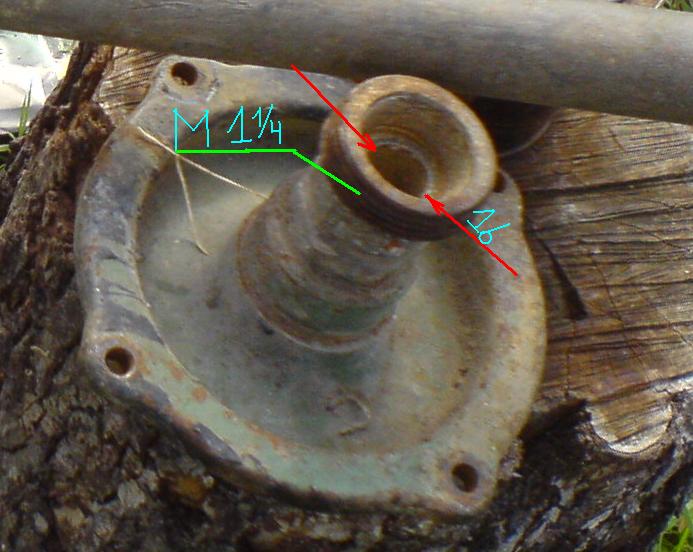

Фланеца, (в дясно) тесния отвор през който минава засмуквана вода е с размер 16.3мм , а накрайника е с резба 41.5мм (каква приставка трябва да се купи за преход към маркуч).

Привет отново, значи изхода на помпата е направен с 3/4 тръба , а входа (прикачил съм снимка) има два размера, единият е на резбата и другия е вероятно на дифузьор?!
Казаха ни че с 1 цол тръба (свързана с фитинг) ще стане работата. Мен ме притесняват този 16мм отвор , каква му е функцията?!
Знам че на входа трябва да е по-голямо Фи-то на тръбата/маркуча .

Ами първо помпата ти ми прилича на Вида.
Второ това на което пише "въздух" е за обезвъздушаване на помпата.
Трето забрави за помпа на 12в. варианта е с инвертор на 220в. амаааа ........... не се занимавай.
И четвърто това което си снимал на фланеца не е метрична резба М 1 1/4 а е цолова и не е отливка към фланеца а е едната част на холендрофо съединение и заедно с нипела трябва да ги развиеш от фланеца, и да сложиш всмукателен маркуч колкото е размера на резбата на фланеца така като гледам около 1`
