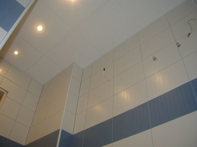

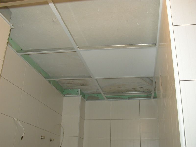

на мястото ,което е на снимката ще монтирам хоризонтален бойлер. приемам съвети как да избягна ползването на меки връзки. благодаря предварително :wink:
Rumen Iankov - специалист
Вземи тръба с алуминиева вложка,която се използва за парно
crez - майстор
Rumen Iankov написа:
Това е един от на-добрете варианти! Азсъщо съм с такива връзки на вилата.
Чаро - Акълия
Или полипропилен+ холендри.
Spokoiniq - майстор
Плексиглас ли слагаш в растера?Пусни после снимки с осветлението да видим.
pavkatay - майстор
благодаря за съветите. и аз към тези варианти съм се ориентирал, но исках информация от някой, който го е правил. иначе растера не е с плексиглас а с пити за мокри помещения - мисля, че ги наричаха 'термофон'-не помня -правил съм го преди 1,5 години.
filmatoplo - майстор
Ракорите за свързване на тръбата ал пекс ги взимай със холендрова разглобяема връзка-при демонтаж да е лесно :wink: .
pavkatay - майстор
ами това ми е основната идея-хем да е надеждно, хем да се разглобява лесно и 'учено' -с пинсети, а не с чук :lol:
