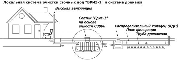

Ще ми е интересно какво ще излезе.До сега не бях виждал тук да се разисква такава тема.То ако 4000лв не бяха пари ,всеки щеше да сложи пречиствателна станция.Самата пречиствателна станция не представлява нищо сложно.Ако имаш готовия съд ти трябва един компресор,два дифузера,малко тръби и табло с часовников механизъм.
Задължително след септика трябва да положиш дренажна тръба 3-4 метра(като на снимката).

След утайниците ще има някаква дренажна постановка, като са възможни следните вариянти:
1. Резервари, в които да се събира изсветлята вода и след време да се изпомпва с цел поливане - споделихте известни опасения при този вариянт;
2. Дренажни тръби положени в изкопани траншеи, както е на схемичката дадена от future - възможен е такъв вариянт при мен. До площа предвидена за септичната система има редове с лозе и в междуредията мога да пусна две такива дренажни тръби;
3. До септичните утаители на мястото на резерварите за изсветляла вода на моите схеми да се изпълни дренажна водопопивна шахта, изпълнена по подобие на тази дадена в този линк:
http://delaysam.ru/dachastroy/dachastroy81.html
Темата там е на руски но има и картинки и е разбираемо за какво иде реч.
