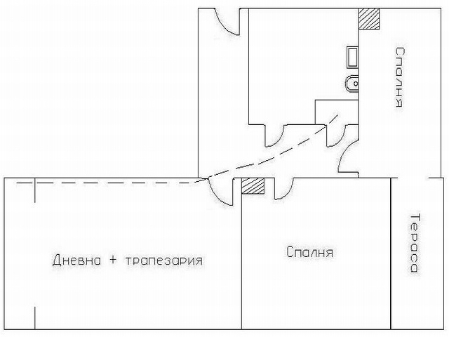

Апартамента е стара панелка на 18 години. Усвоена е тераста откъм хола.

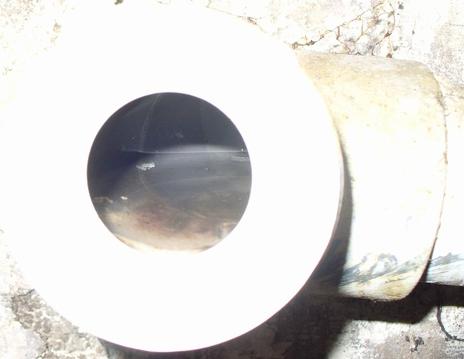

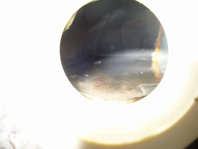

Тръбата за обратната вода е стара. Вкопана е във стената на хола, минава под плочките в коридори и стига до банята. Дължината на тръбния път е около 9-10метра. Проблема е, че някъде по пътя няма добър наклон и канала доста пъти се е запушвал. Слагал съм сода каустик, Tuboflo и др. препарати. Обиконовенно го отпушвам със камбанката. Но вчера и с нея нестана. Махнах сифона и видях , че водата е стигнала до началото на тръбата. Виках един съсед водопроводчик, който пъха вътре нещо като пружина. Но поради факта, че дължината й беше около 2м нямаше ефект. Някаква идея с какво може да го отпуша ?

преди месец отпушвах моята след 15 години употреба.Извадих водата от тръбата с камбаната и една гъба.Сипах половин кило сода каустик и напълних тръбата с вряла вода.Така стоя 2 часа.След това голямо помпене с камбаната.После още веднъж същото.При втория път водата бавно и полека ичтече за около 15 минути.Свалих сифона и с маркуч тънък и дълъг 4 метра надух тръбата.Изкочи някаква тапа-това се чу и тръбата се отпуши.Предполагам влакна и косми.В тая тръба освен мивката беше включен и маркуча на пералнята.Да добавя че диаметъра и е 30мм-майстора реши така на времето,да не вдигаме много пода.Търпение и ще стане.
