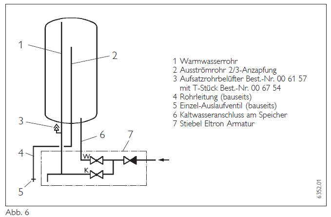

Приятел си докара от Германия ел.бойлер втора употреба ..
Бойлера им е бил в квартирата и е действал .
Около 60-80 литров е ...
Проблема е че има 2 изхода за топла вода ...
На единия си има монтиран -ПАРОВЪЗДУШЕН КЛАПАН / незнам защо в германия ги монтират на топлата вода , кат се замисля май не е проблем ..., може би на студената имат отделно ВЪЗВРАТЕН КЛАПАН /
Дали бойлера не работи в ДВА РЕЖИМА ??
- бойлер ПРОТОЧЕН
- бойлер със водосъдържател
Разгледах го отвсекъде - нема схема за водата ..
Двата изхода ги Свързахме заедно - работи но ме човърка защо са ДВА ???
Приятеля ми каза ,че в квартирата единия Изход водел към Банята , а втория към мивката в кухнята /тръбите са били външни /

LazarGanev - "Велик майстор"
Третият извод най-вероятно е за рециркулация и излиза от средата на водосъдържателя. За проба можеш да отвориш и трите извода и да следиш кой кога ще пресъхне. Най-напред трябва да спре водата от изхода за гореща вода, след това трябва да спре от входа за рециркулация.
Май Ще е Това, ма дали ще се навие другаря да Пробваме ..
Хем Му казах да не Бърза а да сложим две кранчета на Изхода и да Пробваме ....
БЛАГОДАРЯ !!!!

точно преди две седмици се чудех около един единствен модел на STIEBEL ELTRON (на картинка) и се чудех дали да си пиша в "мойта Тема" ...
За сега ситуацията е "язък ми за учението" ... т.е. не можах да го измисля :)... и утре е ден
Извън Темата !
Не е за "рециркулация" май ...
Допълнение:
Наистина ел. частта е по-особенна ...

Ето и ел схемата
