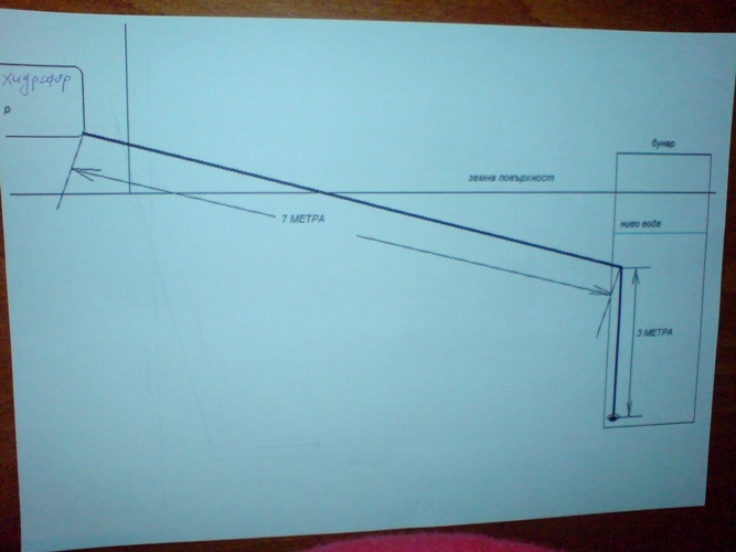

Молба за съвет от компетентните-дали ще мога да водоснабдявам вила по долната схема,т.е. хидрофорните уредби имат ли достатъчно всмукателна сила,за да дърпат вода от посочените разтояния,без да използват междинни водни резервоари , помпа с какви параметри ми трябва, и примерно китайските от по 160 лв/ейнхел,будгет например/ ще станат ли?Консумацията ще бъде периодична,като за вила.Извинения за качеството.Предварителни благодарности!

sasho 28 най-важно е денивелацията (вертикалното разстояние) между водната повърхност и помпата ! Ако по-време на работа пада нивото на водата, пак е важно до къде ...
# Второто важно е да има минимални загуби на налягане в смукатела, т.е. по-голям диаметър на тръбата е в добре и всяка скъпа и хубава/хидравлично обтекаема "смукателна клапа" е добре дошла, но едвали ще се намери лесно в България.
# Трето всяка помпа за която производителя дава данни за смукателната височина/дебит и гарантира поне малко за това, е добре дошла :)
P.S.
Често се забравя, но има значение. Ако системата се намира някъде в планината, например над 1000m надморска височина ... нещата се променят малко.

Денивелацията е 5 метра.А колкото до нивото на водата-при работа на руско бибо ручеек,водата свършва за час и половина,а се възстановява за около 4 часа.На мен този дебит ми стига.Въпроса е,че искам да монтирам хидрофора в мазето,а не около или във бунара от съображения за сигурност.

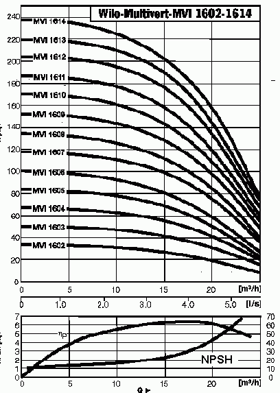

Малко обща информация, но специалистите по магазините ще ти помогнат. Търси се в каталога на помпата данни за NPSH
Това са цитати от ...
Минимално пред-налягане:
Минималното пред-налягане "H" в метри воден стълб необходимо, за да се избегне кавитация в помпата, се пресмята по следния начин:
H = pb x 10,2 – NPSH – Hf – Hv – Hs, където
pb = Барометричното налягане в bar. Барометричното налягане може да се приеме за 1 bar.
NPSH = Нетна Положителна Смукателна Височина в метри воден стълб (отчита се от кривата NPSH, за найголемия дебит).
Вижте Инструкциите за монтаж и работа на помпи тип CR.
Hf = Съпротивления от триене в смукателния тръбопровод в метри воден стълб.
Hv = Налягане на парите в метри воден стълб в зависимост от температурата и типа на флуида.
Hs = Коефициент на сигурност от минимум 0,5 метра воден стълб.
NPSH (siehe auch Kavitation)
Стойността NPSH (Net Positive Suction Head) е важна характеристика за циркула ционните помпи. Това е минималното входно налягане, необходимо за този тип помпи, за да могат да работят без кавитация, т.е. налягането, необходимо за предотвратява не изпаряването на
флуида и поддържането му в течно състояние. Стойността NPSH се определя според типа работно колело, честотата на въртене на
помпата, температурата на работния флуид, нивото на покриване с вода и атмоферното налягане. Различаваме две значения на стойността NPSH:
1. NPSH на помпата = необходима NPSH
Входното налягане, необходимо за избягване на кавитацията. Под входно налягане разбираме нивото на покриване с вода (разликата във височините между входа на помпата и нивото на водата в шахтата).
2. NPSH на системата = действителна NPSH
Показва какво е налягането на входа на помпата.
NPSHсистема > NPSHпомпа или NPSHдейств. > NPSHнеобх.
При мокър монтаж на помпи ст-та NPSHсистема се изчислява като сбор от (атмосферното налягане) + (мин. ниво на раб. среда в помпата) – (налягането на парите).
При сух монтаж допълнител но се изваждат загубите от Смукателния тръбопровод.
Стойността NPSHпомпа се определя отпроизводителя.
Примерна характеристика NPSH на помпа
