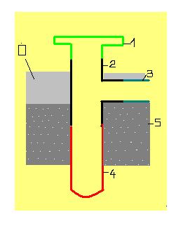

някой може ли да даде идея как да свържа тръбата от сифона на мивката в банята към подовия сифон/прав/?Предишната инсталация не е работила ефективно ,тъй като тръбата от мивката е свързана със сифона чрез пробита в горната му част дупка ..в тоя случай водата започва да блика през сифона :)
Имам 1 идея ,с която ще се кърти по-малко но незнам доколко ще е работеща и дали няма та възникнат някакви проблеми ..тя е изходната тръба на мивката да се свърже към изходната тръба/ф50/ в която е "забит" сифона,чрез пробит отстрани отвор /ф30/.Дали е добра идея това?
Другия начин,за който се сещам е да разкъртя стабилно около сифона да срежа изходната тръба /ф50/ около 10-15 см и да и сложа тройник ..1ното рамо да е за подовия сифон,другото за мивката .
Кой вариант е по-добрия според вас ?И ако имате по-добри идеи споделете :)

При всички случаи без къртене няма да стане, ама ако пуснеш и някаква снимчица съветите ще са по-насочени.
Ами ето това представлява замислената схемата на свързване :)
0-замазка
1-подов сифон
2-тройник
3-тръба към мивката
4-тръбата към канала
5-бетонна плоча
P.S Нетеца се прецака в неподходящ момент :D

svetlio ,ти предлагаш на мястото на тройника да има У коляно така ли ?

От твоя чертеж си мисля,че аз несъм доуточнил ситуацията
подовия сифон НЕ Е рогов а е прав т.е изходната тръба пронизва пода отвесно /бетонната плоча/ виж как съм го нарисувал .Само тръбата на мивката се движи "легнала" по пода.
Затова си мисля,че тръбата на мивката е по-добре да се свърже към каналът /4/ чрез тройник ,защото с У-коляно ще е по-трудно да хвана ъгъла към коляното,когато тръбата на мивката е почти хоризонтална .
Или трябва да е задължително с У ?
